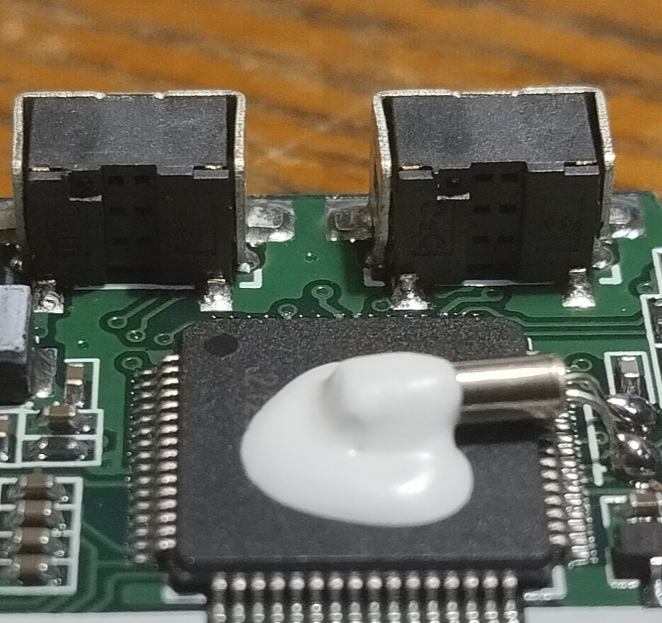

Всем добра, сдохла тактовая кнопка брелка СтарЛайн А39. Что за кнопки такие. Крупнее чем в других версиях. Как найти, название, маркировка?, инет посмотрел , там только маленькие беленькие. Такие есть в наличии, ибо уже менял товарищу. А на моем мля, крупные.
Ткните носом где смотреть. Алиэкспресс что ли?

Такие в планшетах видал(в основном в дешёвых подделках под бренды типа самсунг).На алике у многих продавцов размеры кнопок написаны в лоте так что подобрать не проблема

Ок. Думал мож название какое есть, будем посмотреть, алишка блин долго. Колхозить что-то иное не хочется, потому как для себя любимого.
Спасибо, где-то пара планшетов валялось разбитых, посмотрю.

Можно и разобрать кнопку почистить и собрать если альтернатив особо нет-это секс на любителя.
sidim
Сообщения: 210
Сообщение #5 От 17/12/2022 22:01 цитата
Да тоже думал об этом НО:
Она тупо не шелкает, походу пружинистый металл треснул, срабатывает от малейшего прикосновения.
Сообщения: 17943
Сообщение #6 От 17/12/2022 22:06 цитата
С донора подобрать контакт проще чем такую ж искать-накрайняк до нужных размеров обработать

Сообщение #9 От 18/12/2022 13:13 цитата
n max писал:
ДА, ДА.
Сдул, разобрал, внутри контактики и тарелочка пружинная. и кусочек скотча, похож на каптоновый. Думаю нахера он там, тем более весь скрутился. Убрал. пятачок лег в посадочное место, и весело защелкал. Ура. собираю, запаиваю, пробую. Гадина опять чуть коснешся и понеслось хаотичное срабатывание. ТВАРЬ, Оказывается этот скотчик там не просто залетный, он там нужный и держит пятачок на посадочном месте. В итоге повторный разбор, приклеивание на новый кусочек скотча тарелочки ИИИИИ..... О чудо щелкает как новая. Инженерам задумщикам выговор с занесением в грудную клетку. Скотч мать его.
Решено. Всем СПАСИБО.
