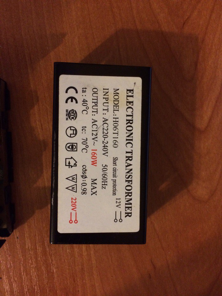

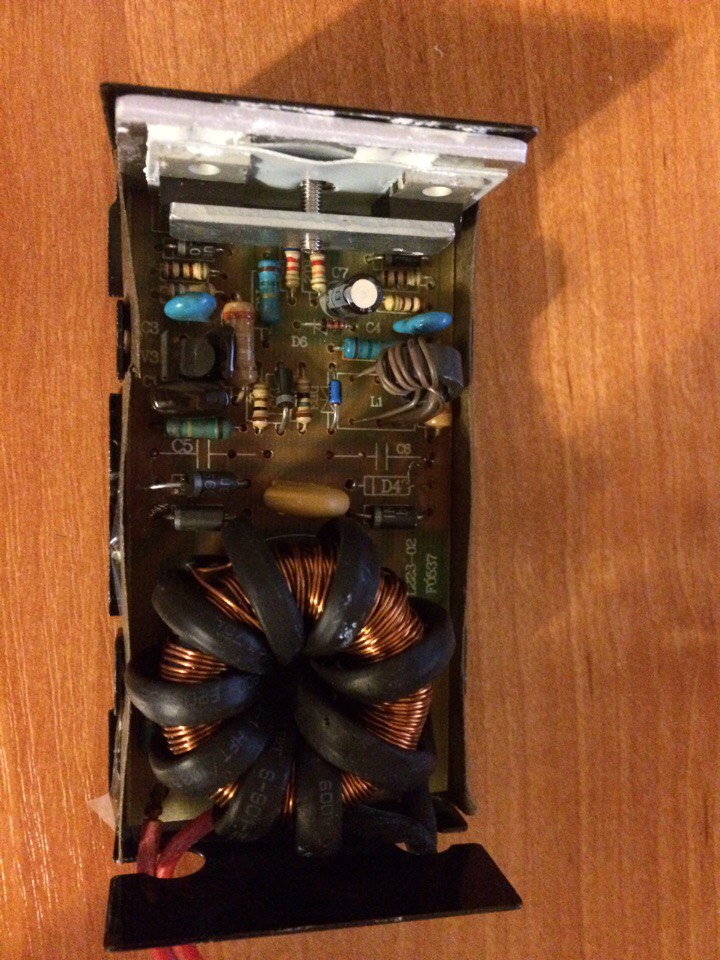

Нужна схема на БП Electronic transformer Model H06T160
wolfs
Сообщения: 6
Сообщение #1 От 25/02/2017 18:42 цитата
  H1x4d2q35Pc.jpg  178.32 КБ  Скачано: 3367 раз(а)
  QDc3mBQT_00.jpg  132.17 КБ  Скачано: 2903 раз(а)

Робяты, смотрите внимательно оба фото. Этт не эл.балласт, обыкновенный ИБП для галогенок (бытовуха потолочная), выход переменка, на стикере открытым текстом это сказано. "Изделие" древнючее, щасс это все заливают компаудом и эл. база другая.
А то что видно транс небольшой на кольце, дык этт обр. связь по току, не более.

Нашел схемку похожую...
Но у меня в защите вместо V3, стоит тиристор MCR 100-6, а так очень похоже.
Пропаял, прозвонил - пока все вроде в норме.
Копаем дальше...

При прозвонке нашел резистор - первая полоса коричневая, вторая полоса непонятного цвета, третья - желтая, т.е. номинал должен быть от 100 до 200 кОм? Так? А он звонится 250 кОм - зацепочка...

лампочки и подключи а противоречий между полосками и номиналом я не вижу.

Итак итоги...
При прозвонке - криминала не нашел(ну кроме резистора - писал в предыдущем посте).
Тупо всё пропаял, включил - заработало...
Всем откликнувшимся спасибо.

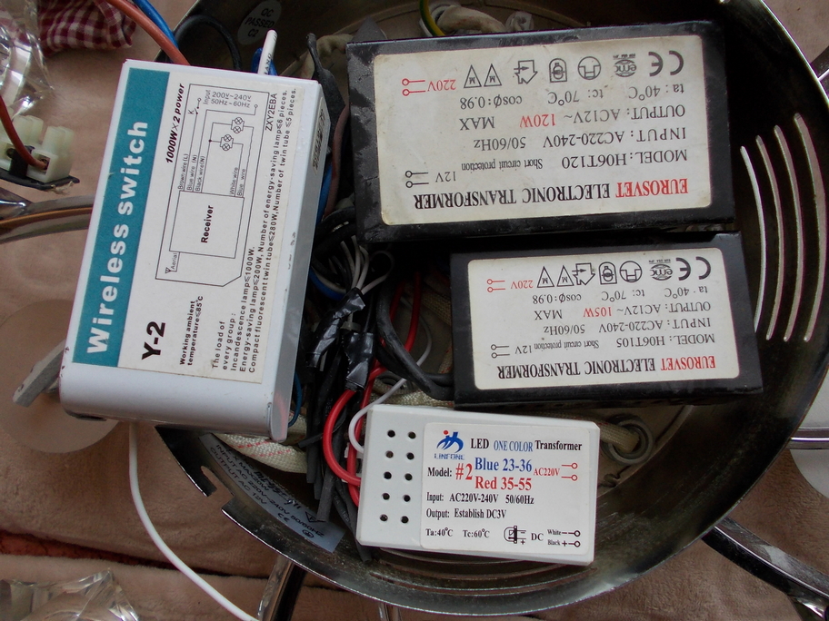

Китайская люстра(еще одна, в другой спальне) стала включаться через раз, а потом совсем перестала включаться(мор какой то на люстры у меня в квартире), хотя слышно как релюшки щелкают???
Полез и снял - куда ж деваться!
Вижу знакомую уже картину (см. фото 1) - два транса для галогенок, и новенькое для меня - wireless и транс для светодиодов.
Транс для светодиодов выкусил и выбросил, бесполезная вещь эти светодиоды(имхо).
Подавал 220 вольт на трансы галогенок - все горит как надо.
Но релюхи то щелкают??? а получается 220 В не подается? В Инете где то опять про пайку упоминается, взял лупу - на ножках релюх трещинки по кругу, опа на!
Дальше ясно, пропайка и вот оно щастье!
Два дня - две люстры, достает Китай...
Фото 1

Намедни коллега "пластался по взрослому" с такой люстрой: два транса галогенок, транс светодиодов, все разъемы ламп и замена всех проводов к галогенкам.
