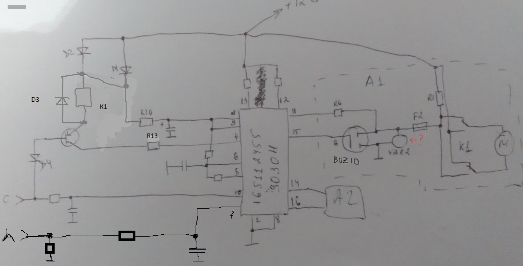

Уважаемые специалисты нужна ваша помощь.
Может кто то может подсказать сгорел блок управления открытием-закрытием фар. Микросхема 165112455
9030Н. Микруха нигде и никак не бьется. Какое то реле времени с выходом на 2 канала или триггер может быть.
Схему перерисовал во вложении. И еще вопрос что может обозначаться VAR и стоять параллельно выходному транзистору. Спасибо.

Если вы не знаете что это за микросхема то откуда уверенность что она сгорела?
Параллельно транзистору ставят стабилитрон или варистор могут и супрессор поставить

сгорели два предохранителя на обоих выходных транзисторах и сами транзисторы пробило переход.
просто не ясно рабочая микруха или нет т.к. никаких признаков жизни не подает.

Микросхема на таймер похожа.Транзисторы хоть поменяли?

Конечно их то и пробило. Правда варисторов пока нет но и проверяю без нагрузки. Похоже но на какой? Моторы вращаться должны примерно минуту. что за таймер двухканальный с внешним запуском может быть?

Поставьте вместо них стабилитроны вольт на 15.Реально там может и спецмикруха стоять с отслеживанием клина механизма по падению напруги на открытом полевике и через какое то время отключающая двигатель при возникновении данного события.Посему и 2 канала слепили для 2х фар.Тогда без реального включения вы её не проверите

Скорей всего, реверс в фарах, механический, как примерно в подъемниках стекол в дверях, или на замке. Включи без нагрузки и полевика, вместо него, светодиод через резистор на плюс. Если мертвый, придется собирать на тригере и логике, бум думать. Команда на включение + 12v Да? Еще внимательней посмотри, с фар должна быть команда на сброс тригера. Проверь отдельно моторы в работе, почему взрыв дали.

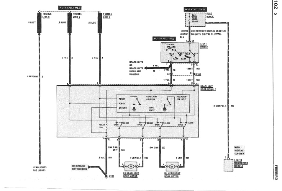

Вот что то есть, на замену, ознакомьтесь. http://qps.ru/VfYGc
http://qps.ru/curaS

Сообщение #15 От 15/03/2015 00:49 цитата
Да принцип управления моторами тот же. Доработать маленько.

Ребят чуть не так: схема ничего не контролирует нет никаких концевиков, да и вряд ли по току тоже. Просто в течении примерно одной минуты вращаются моторы в ту или иную сторону. Механически фары устроены так что моторы могут хоть постоянно вращаться. Но будут жужжать и щелкать плюс аккум сажать.
А реверс реле переключает.

А где обмотка реле К1 ? и какой сигнал управления,включения?
Vpuhh
Сообщения: 10
Сообщение #20 От 15/03/2015 09:53 цитата
К1 слева ввеху на коллекторе вход С.
Все заработало без варисторов даже, но при подсоединении нагрузки,
видать через 11 и 14 выв микрухи замеряет обратный ток.
Кто что думает: какие варисторы для защиты туда воткнуть т.к. родные взорвались и от них ничего не осталось. Или оставить без них?
