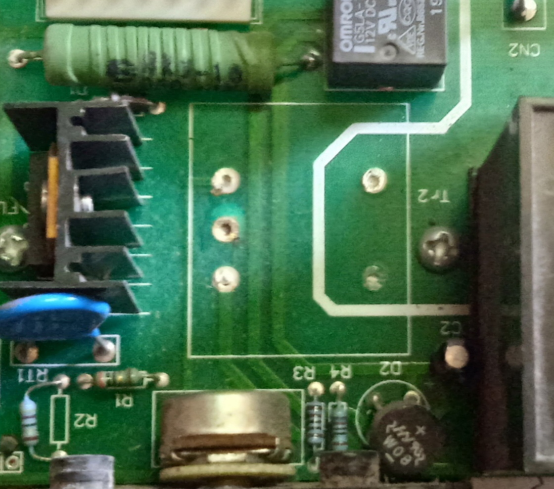

Сварочный полуавтомат VANDER VRMG-190,нужна схема,помогите плиз.

Аппарат имеет два переключателя 220-400 вольт,второй добавляет обмотки трансформатора так регулирует ток. Есть плата управления подачей проволоки. По словам хозяина переключили на 220В при подключении 380В. На плате управления подачей проволоки стоит 40А-е реле,но непонятно как все работает. На плату идут шесть проводов(2 кнопка,2 двигатель и 2 запитка с диодного моста + и -). А дальше только вопросы,подозреваю что кто то полазил до меня и не так сидят провода на переключателе.

Сегодня ещё раз разбирался с аппаратом,наконец то пазлы сошлись. На первом фото видно и он там должен быть,нет трансформатора его до меня выпаяли. Вопрос на сколько вольт он был,релюхи на 12вольт,значит и транс 220/12В?
