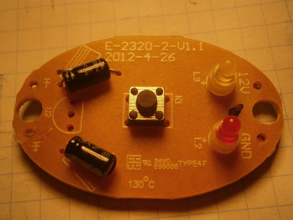

Всем доброго времени суток. Суть дела: - Китайская плата контроля обогревом сиденья, управление одной кнопкой, нужно определить тип контроллера. Контроллер используется как управляемый шим. Сгорел стабилизатор на 5 В, потянув за собой и сам PIC. Есть мысль поставить PiC12F629 -675 на штатное место и освоить азы программирования. Или попросить написать прошивку У Знающих.
P8100024.JPG 107.01 КБ Скачано: 412 раз(а)
P8100025.JPG 85.42 КБ Скачано: 365 раз(а)

| 1 микросхема что, левее похожа на PIC12 F 675 Ну , опять так-ки если, ты так уверен что, она сгорела то как ты, собираешься прошивку добыть из нее? |
sidim
Сгорел это точно, у первой ноги прогар с оплавлением.
Прошивку конечно нужно новую, нужно кого то искать чтоб написали под 675 с сохранением назначения выводов, чтоб на штатное место установить. Или пытаться освоить программирование, есть сомнения что осилю. Хотя до зимы время есть. Понимаю, что писать прошивку никто не станет, даже за символическую плату. Потому что дешевле новая грелка. |

| sidim, В разделе прошивок, спросить прошивку на свой обогреватель не додумался? Только фото платы своей дай и состав опиши Программатор EXTRA-PIC я надеюсь соберешь?Схема, в разделе ПРОГРАММАТОРЫ. ПИК старый не выбрасывай . Может получиться все-таки, с него прошивку слить Я не помню там 1 нога при программировании нужна или нет |
sidim
На счет раздела ПРОГРАММАТОРЫ. ПИК и впрямь ступил. программатор собирал давно примитивный фото прилложу, работал под IC-prog. шил 16F630. даташит посмотрю, там вроде совпадают ножки для прошивки. Слить прошивку конечно попробую, но 1 нога + питания. Если не получится, значит пойдем искать в правильное место. Да простит меня всевидящее око Модератора.

| сейчас прошивку надо достать с PICа Как плата называется ? Фото сделай |
sidim
| фото платы в первом посте. |
REKKA
Сообщения: 3722
| Плата E-2320-2-U1.1 Вот прошивку под нее и ищи Может на авторынке , в автомагазинах есть. А какое сопротивление между 1 ногой и 8 ? Там должно звониться как диод У меня просто сейчас PIC такой под рукой лежит |
sidim
| Не звонится ни туда ни обратно. Чип оказался не только припаян но и приклеен, еле оторвал, пока грел и отрывал повредил пару дорожек. По плате прошивку искал, в интернете ничего нет. можно конечно купить на авторынке такую же и попытаться слить прошивку с нее, но не факт что нет защиты от чтения. Проще развести в размер новую плату с дип корпусом, схема примитивная, все дело в прошивке. В корпусе соик прошивать не удобно. поставил дип панельку и дергай его туда сюда. Кстати программатор EXTRA-PIC посмотрел, соберу, не часто, но пригодиться. |

Кнопка в схеме как то регулирует температуру?какой алгоритм её работы?
Можно сделать простой регулятор на любом ШИМ,с резистором.и им крутить.Конечно можно и занятся программированием если есть время и желание.
Один раз так переделывал пульт упр. от массажного сидения с подогревом в авто.Установил обычные кнопки с фиксацией. |

Так. В общем заморачиваться больше не стал. Поясню, это плата от накидки на сиденье для обогрева, алгоритм работы мне не ясен. Думаю типа тепло, очень тепло, два светодиода жёлтый умеренный нагрев, красный повышенный. Включается в прикуриватель. Приперли мертвый, сделал на переключателях. Две нити спина и пятая точка, последовательно включение умеренный нагрев, параллельно усиленный. Заморочки .
ДОБАВЛЕНО 12/08/2016 09:47
Не стоит она такого внимания грамотных людей. Вернул изделие китайского происхождения хозяину, но предупредил, что без присмотра оставлять не желательно. Может пыхнуть. Так то я её гонял в повышенном нагреве пару часов, не дымит не пахнет, температура 50 градусов. А вот с программированием надо будет как то начинать дружить. Всем спасибо за отклик. |
