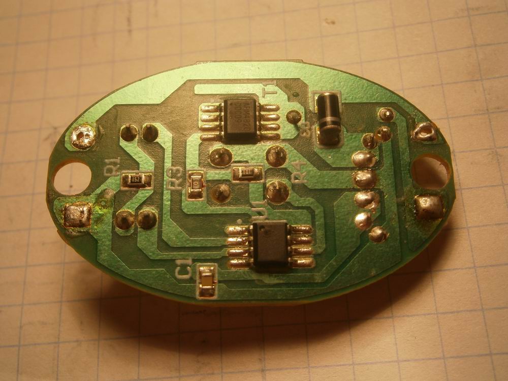

Всем доброго времени суток. Суть дела: - Китайская плата контроля обогревом сиденья, управление одной кнопкой, нужно определить тип контроллера. Контроллер используется как управляемый шим. Сгорел стабилизатор на 5 В, потянув за собой и сам PIC. Есть мысль поставить PiC12F629 -675 на штатное место и освоить азы программирования. Или попросить написать прошивку У Знающих.

1 микросхема что, левее похожа на PIC12 F 675 Ну , опять так-ки если, ты так уверен что, она сгорела то как ты, собираешься прошивку добыть из нее?

Сгорел это точно, у первой ноги прогар с оплавлением.
Прошивку конечно нужно новую, нужно кого то искать чтоб написали под 675 с сохранением назначения выводов, чтоб на штатное место установить. Или пытаться освоить программирование, есть сомнения что осилю. Хотя до зимы время есть. Понимаю, что писать прошивку никто не станет, даже за символическую плату. Потому что дешевле новая грелка.

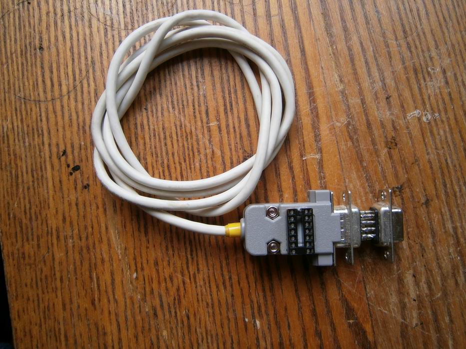

На счет раздела ПРОГРАММАТОРЫ. ПИК и впрямь ступил. программатор собирал давно примитивный фото прилложу, работал под IC-prog. шил 16F630. даташит посмотрю, там вроде совпадают ножки для прошивки. Слить прошивку конечно попробую, но 1 нога + питания. Если не получится, значит пойдем искать в правильное место. Да простит меня всевидящее око Модератора.

Плата E-2320-2-U1.1 Вот прошивку под нее и ищи Может на авторынке , в автомагазинах есть. А какое сопротивление между 1 ногой и 8 ? Там должно звониться как диод У меня просто сейчас PIC такой под рукой лежит
sidim
Сообщения: 210
Сообщение #9 От 10/08/2016 19:03 цитата
Не звонится ни туда ни обратно. Чип оказался не только припаян но и приклеен, еле оторвал, пока грел и отрывал повредил пару дорожек. По плате прошивку искал, в интернете ничего нет. можно конечно купить на авторынке такую же и попытаться слить прошивку с нее, но не факт что нет защиты от чтения. Проще развести в размер новую плату с дип корпусом, схема примитивная, все дело в прошивке. В корпусе соик прошивать не удобно. поставил дип панельку и дергай его туда сюда. Кстати программатор EXTRA-PIC посмотрел, соберу, не часто, но пригодиться.

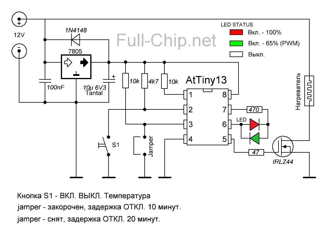

Вот, взято с сайта Full-Chip.net. прошивка есть. Предложу хозяину, захочет переделаю, там контроль по времени, в общем то что надо. классно!
