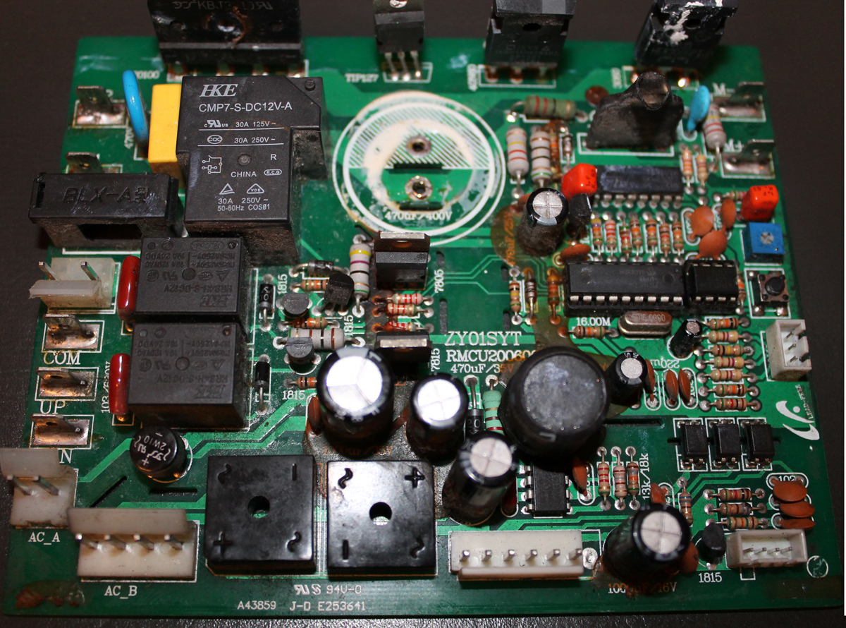

Беговая дорожка Inter Atletica DIANA Bw-325 код Е0 при нагрузке.
Добрый вечер, в общем почистил, поменял смазку на силиконовую подровнял двигатель, короче механику привёл в порядок.
Включается, работает, если стает сын то работает секунд 25 потом останавливается и выдаёт ошибку. Если стаю я то сразу ошибка Е0, куда смотреть, такое ощущение что когда на двигателе растёт ток от нагрузки при той же скорости, она отключает двигатель.
Парни, на что обратить внимание в первую очередь, электролиты поменяю все на всякий случай.
Маркировка платы питания-ZY01SYT(ZG)F,
Силовая часть питания двигателя:
Полевики Tip 127,
ixgh30n60b2d1
Сборка быстрых диодов HER3006pt

Doker_84, возможно Е0 это перегрузка, смотри защиту движка.

Если бы ещё знать что конкретно его защищает, плата на микроконтроллере PIC+atmel638
Фото платы

Doker_84, Смотри по питанию движка токовый датчик, состоит скорей всего из набора низкоомников.

резисторы от 450ом до 20Ком, один правда выполнен в виде монетки в куске термоусадки-0,01R/5W вроде все соответствуют номиналам. Последний меряется только если в приборе отнять сопротивление щупов.

= в куске термоусадки-0,01R/5W =
Смотри какую цепь отслеживает, может его номинал уходит при нагрузке, попробуй добавить что то типа 0.12 или 0.22.

0,01R/5W последний в цепи двигателя стоит по плюсу, попробую спасибо!

а сетевую банку кто пропил?

Да то я снял, ёмкость промерял, она в норме, там в дно пластиковый диск вставлен, он немного деформирован наружу, кажется что вздулась улыбка, промерял вроде в норме.

PS а что на кварце у пика? они любят дохнуть постепенно недовольство, огорчение

На кварце который возле PIK ? не мерял, вроде прибор может мерять чистоту, в понедельник соберу попробую измерять.

Сообщение #16 От 20/10/2013 10:44 цитата

как ? я не умею, на приборе просто подносишь щуп к розетке, показывает частоту даже возле розетки улыбка, соответственно к кварцу работающему покажет частоту,а как осцилом посмотреть, а главное увидеть честно признаюсь не делал ни разу?

так не годиться, да и по работе дорожки понятно что что-то ещё работает. Надо именно визуально посмотреть частоту и амплитуду на входе и выходе, вот здесь

Я так понимаю надо на столе запитать плату, вместо нагрузки лампу ват на 200(вместо двигателя) и щупом осцила к 16 и 15 ноге контроллера чтоб увидеть что покажет осциллограф?
