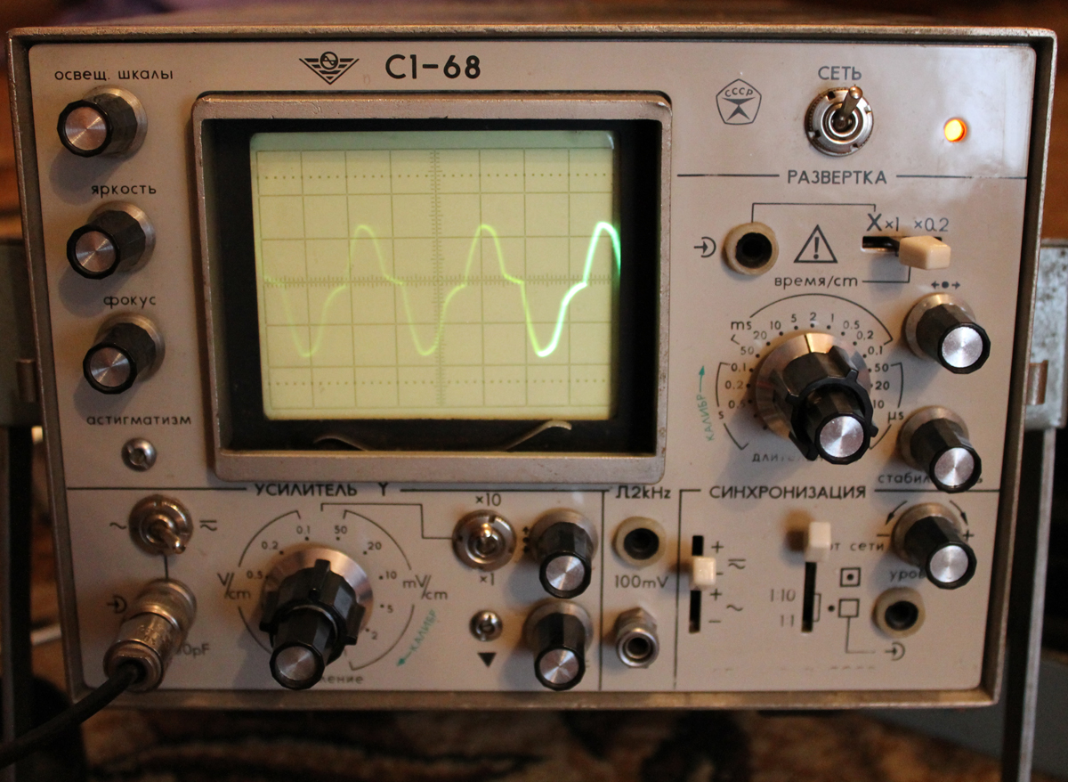

Походу да, с любителем, профессионалы написали что восстановлению не подлежит улыбка! Я имел в виду что сначала щупом к ноге 15 а массой к массе девайса потом скрин с осциллографа, далее аналогично к 16 ноге и снимки выложить сюда?
ДОБАВЛЕНО 20/10/2013 15:22
Или просто сравнить с частотами по даташиту?
serega-64
Сообщения: 10180
serega-64
Сообщение #22 От 20/10/2013 14:41 цитата
Просто сравнить и посмотреть стабильность генерации.

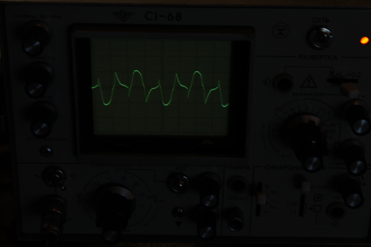

Сообщение #24 От 21/10/2013 16:46 цитата
cybe писал:
serega-64 писал:
Супер а именно на OSC1, выложить картинку сюда тоже неплохо
ДОБАВЛЕНО 20/10/2013 15:50
память атмеловскую тоже можно очистить для приличия, предварительно сохранив записанное
Посмотрел. Снимок выкладываю.
 Размер файла:  322.3 КБ
 Просмотрено:  337 раз(а)
serega-64
Сообщения: 10180
serega-64
Сообщение #25 От 21/10/2013 18:35 цитата
Doker_84, Байда какая то, что за "ослик", какой вход (закрытый, открытый), а по ходу входная емкость в купе с сопротивлением входным дает вот такие кракозябры. При нормальных условиях должна быть ровная синусоида, ну иногда с небольшими неровностями, но синусоида, а тута ... собсно и судить то о стабильности сложно.
Doker_84
Сообщения: 24
Сообщение #26 От 21/10/2013 20:52 цитата
Да я сам в шоке, ровная синусойда пошла только когда от касания к 15 ноге щупом запустился двигатель подъема угла дорожки, а так - Ослик, как при запущенной так и с остановленной дорожкой. При чем если пытаться дотронуться щупом осциллографа во время вращения двигателя, то вращение останавливается а программа продолжает выполняться, время бега высвечивает, пульс продолжает мерять.
serega-64
Сообщения: 10180
serega-64
Сообщение #27 От 21/10/2013 21:12 цитата
Doker_84, Попробуй резонатор подкинуть.

Doker_84
Сообщения: 24
Сообщение #29 От 22/10/2013 11:06 цитата
pic16f716, получается прошивка скорее всего защищена от копирования? Там ещё с обратной стороны кто то напаял 114 кандёр между ног контроллера, может это он всю картинку портит?

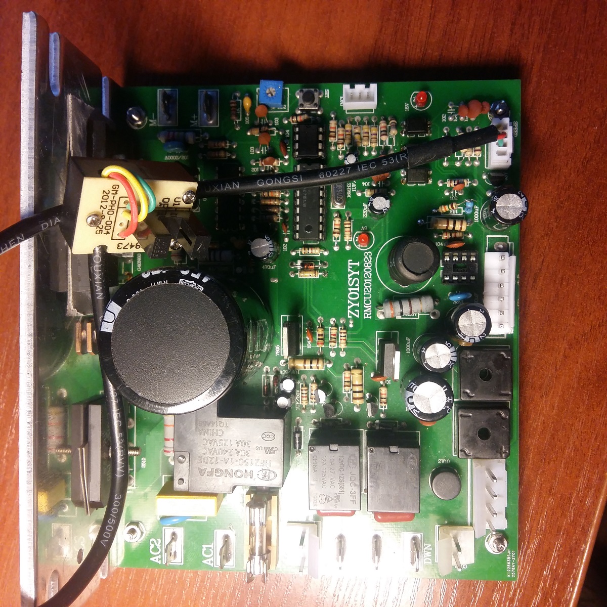

Doker_84
Сообщения: 24
Сообщение #31 От 23/10/2013 18:40 цитата
serega-64 писал:
Подкинул резонатор, убрал 114 кандёр с ног контроллера, рисунок поменялся.
Заметил что до сорока градусов греется стабилизатор -L7815 даже в простое дорожки,завтра попробую поменять, после 38 градусов дорожка даже не стартует выдаёт эту ошибку сразу.Поменял на всякий случай датчик скорости, при его полном отключении тот же код ошибки.

Doker_84, совершенно непонятно что осциллом меряешь
Doker_84
Сообщения: 24
Сообщение #37 От 23/10/2013 22:03 цитата
cybe писал:
15 нога Pic,
сижу смотрю на плату вижу вместо резонатора простой кварц 16000 вывод-> наверное резонатор заменили кварцем и тем конденсатором между ног контроллера, так как под кварцем 3 отверстия. А в даташите пишут что микроконтроллер в некоторых случаях тактируют либо кварцем с конденсаторами либо резонатором в который конденсатор встроенный.
cybe
Сообщения: 12800
cybe
Сообщение #38 От 23/10/2013 22:17 цитата
Doker_84 писал:
смех а в чём разница?
Doker_84 писал:
....так как под кварцем 3 отверстия.
встань земляным щупом посередине, а другим тыкай выводы по бокам
Doker_84
Сообщения: 24
Сообщение #39 От 23/10/2013 22:35 цитата
cybe писал:
Doker_84 писал:
Doker_84 писал:
ну дык на кварц надо на каждый вывод по конденсатору цеплять а потом на землю, а получается конденсатор там один.
Да я знаю что средний земля подмигивание, я крокодильчик массы и так на землю кидал не туда правда а к радиатору который к корпусу прикручен, а сам щуп к 15 ноге тыкал улыбка
