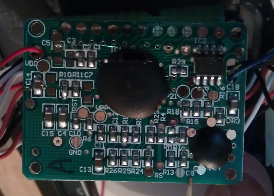

n max, на плате сложения сигналов имеется микросхема памяти в SMD-корпусе 24LC02B, процессор-капля и капелька поменьше, назначение которой пока не знаю. Возможно это кварц, поскольку в явном виде кварц не обнаружил.
Сообщения: 17957
Сообщение #8 От 08/06/2013 15:48 цитата
24lc02 это епром там храняться калибровочные данные датчика(счетчик ацп нуля датчика и калибровочные коэффициенты реперных точек-значения ацп при нагрузке 20,40,60....и т.д.)кварц в весах может отсутствовать при такой точности этих весов достаточно RC генератора,встроенного в контроллер.Капля поменьше может быть ацп.Тут фото немешало бы улыбка
Sedoi56
Сообщения: 482
Сообщение #9 От 08/06/2013 18:42 цитата
n max, вот пож-ста фото:

Сообщения: 17957
Сообщение #11 От 09/06/2013 00:03 цитата
вот со второй стороны проводников(с краю платы)видны надписи +s,-s это сигнальные +Е -Е-это питание тенздатчиков.Так вот на сигнальных выходах должно быть не более 2 миливольт по модулю когда платформа пуста и увеличиваться на 2 миливольта при нахождении на нем груза(данные применительно к организму весом 100 кг-это гдето мой вес)Если там больше 3 миливольт то придётся симметрировать датчики резик

n max, сделал, как ты советовал.Когда платформа пустая мой APPA67 показывает 0.08вольта. Становлюсь на платформу показания 1.3вольта Показания неустойчивые. Данные дал усредненые.
Сообщения: 17957
Сообщение #17 От 10/06/2013 22:05 цитата
тензодатчик представляет из себя мост из четырёх резисторов,который при отсутствии нагрузки на платформу должен быть сбалансирован
т.е. с него не должно выходить постоянки-так понятно?А у вас она есть в результате этого счётчик ацп успевает досчитать до 65535.,(ацп в весах 16битный)обнулится и начать второй круг счёта не получив прерывание-прога зашитая в капле видя такой непорядок выдает ошибку

Сообщения: 17957
Сообщение #20 От 11/06/2013 00:15 цитата
Лучше в помойку даже если вы и отсимметрируете датчик то это не надолго-китай есть китай,если найдёте неисправный датчик и замените с донора,то потребуется калибровка весов-это надо иметь комплект образцовых гирь по 20 кг штук этак 8-стоит ли оно того?Я их поначалу ремонтировал потом тоже отказался-ну его нафиг.Каплю обычно проверял заведомо исправным датчиком от товарных весов-припаял-показали
ДОБАВЛЕНО 11/06/2013 00:15
ноль запятая ноль-капля в порядке как то так
