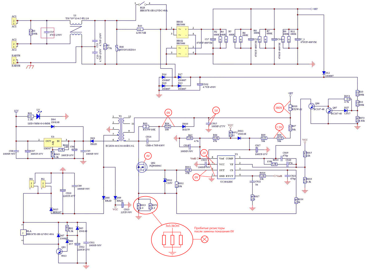

Доброго времени суток.
Аппарат Ресанта 190, на плате наклейка GP123, выключился и не включается.
Лампочки-индикаторы не светят, вентиляторы не крутятся, жужжаний, щелчков, постукиваний - нет
Были обнаружены пробитые резисторы в связке R051
Проверил цепочки С015, R010-R07-R08-R09, C014-R03-R04-D010, R02-D07-D06-D05
Заменил на новый полевик Q02
Прикрепил схему с которой работаю, на ней отметил измерения.
Без ШИМки U1 показания на 5-7 ноге не меняются
Спецы, прошу помощи в ремонте, подскажите с чего начать и в какую сторону смотреть?

Шим в урну ,полевик за ним. Короче меняй ШИМ и смотри на нем генерацию осликом

проверь резисторы R07,R08,R09 на обрыв,проверь R010,R011,R013,R051,в ресантах они почему-то часто обрываются

Резистор R010 22 ом.поставь ватта на 3-4.R011 поставь на 22 или на 47 ом.R013 поставь 1,21 превысишь его получишь мигание двух света диодов!если в обрыве эти резисторы шимки uc 3842 хана.меняй сразу,ну и для полного счастья возьми транзистор 4n90 или 4n60.возьми лампочку ватт на 100 и посвети с другой стороны от smd проверка на микро трещины и лупу!удачи в ремонте!
