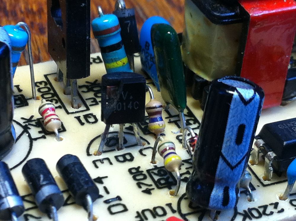

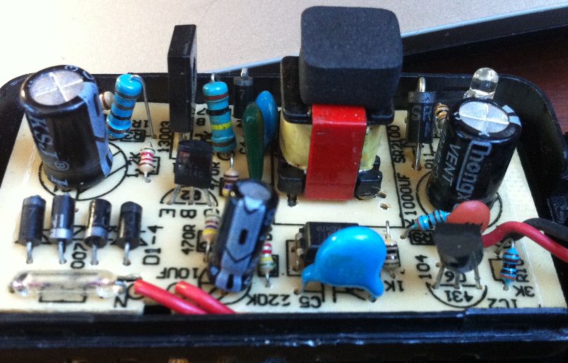

Импульсный источник питания модель Gacun 0520 5V 2,0A произошел пробой транзистора. Помогите определить маркировку. На транзисторе видны символы 014С. Пытался искать в справочниках, но подобной маркировки не нашел.

SS9014
ДОБАВЛЕНО 14/09/2016 18:26
Там MJE 13003 тоже полетел Смотри еще, резисторы
ДОБАВЛЕНО 14/09/2016 18:28
Сейчас MJE 13003 трудно подобрать нормальный , очень много г.....а идет. Бери с рабочих стабилизаторов эконом ламп.
