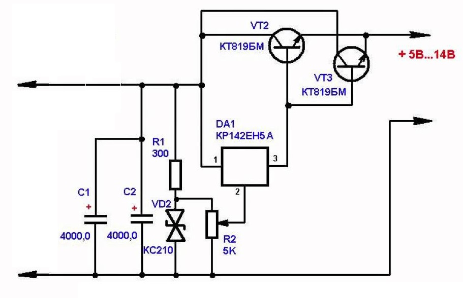

Преобразователь 24В на 12В, греются выходные КТ819Б.
SergUser
Сообщения: 19
Сообщение #1 От 29/12/2017 08:03 цитата
Привет всем. Ребята подскажите пожалуйста.Нужен был преобразователь на машину МАЗ с 24Вольт на 12Вольт. Собрал на КР142ЕН5А стабилизатор с ТРЕМЯ ПАРАЛЛЕЛЬНЫМИ на радиаторе выходными транзюками КТ819Б. Регулирует от 8-ми до 17-ти Вольт нормально...НО при подключении даже лампочки на 21Ватт транзюки нагрелись градусов до 80...А если включить больше нагрузки, то можно кипятить воду(...Схему прилагаю...Подскажите, что не так или другую схему.

21ватт на 12 в это примерно 2 ампера, падение на транзисторах 12 в умножаем на эти самые 2 ампера и получаем 24 ватта греющих транзисторы. Так что по данной схеме все так как и должно быть. Вас спасет только импульсный DC/DC преобразователь.

Жаль...Для музыки надо меньше пульсаций...Выхода нет, придётся лепить импульсник...Подскажите схемку, можно слепить импульсник на ПОЛЕВИКЕ и выход сделать на КТ819-х???... или же наоборот надо лепить сам генератор на БИПОЛЯРНЫХ а выход делать на ПОЛЕВИКАХ???......Чтоб НИЧЕГО негрелось...

Нужен преобразователь с 24Вольт на 12Вольт. Собрал на КР142ЕН5А стабилизатор с ТРЕМЯ ПАРАЛЛЕЛЬНЫМИ на радиаторе выходными транзюками КТ819Б. Регулирует от 8-ми до 17-ти Вольт нормально...НО при подключении даже лампочки на 21Ватт транзюки нагрелись градусов до 80...А если включить больше нагрузки, то можно кипятить воду(...Схему прилагаю...Подскажите, что не так или другую схему.
если нужны именно 12v то из схемы следует убрать переменный резистор а вместо КС210 поставить стабилитрон Д808 на 8v аещЁ надЁжней Д815Б( двуноправленный стабилитрон там ненужен ) число транзисторов увеличить до 4-х прикрутить к мощному радиатору - должен быть изолирован от массы (-) в эмитеры в ОБЯЗАТЕЛЬНОМ !порядке поставить резисторы по 0,2ом 2w и ввести защиту от КЗ линейный стабилизатор правильно рассчитанный и изготовленный лучшее что есть !

Сдай этот хлам в цвет.
Берёшь строчник ампер на 20, составной к нему прикорячиваешь на тот же радиатор,( 2 ампера, 10 ватт хотя бы), и линейный стаб НОРМАЛЬНЫЙ lm317 или вроде того, с делителем по даташиту, на отдельный радиатор или через прокладку и всёёё! Это будет работать

Линейные схемы не подходят.разве что зимой,обогревать машину.без обдува вентилятором и большого радиатора не обойтись.Если и делать на биполярных,то брать их только в мет. корпусе.в эмиттерах ставить по куске нихрома 0,05ом.чтоб токи выровнять через транз.
Поетому лучше делать импульсный преобразователь на полевиках.На биполярных больше падение напряжения и больше нагрев..

думаю что технически грамотный радиолюбитель-радиоинжинер всЁ и так видит что правильно а что глупо , баластный резистор наиболее оптимальное и грамотное решение включенный до линейного стабилизатора нужно только расчитать изходя из тока потребления магнитолы , а вот придлогать строчный транзистор это глупо , без обид
ДОБАВЛЕНО 29/12/2017 23:05
rommy - до стабилизатора чтоб снизить рассеиваемую мощность на транзисторах их нагрев и как следствие площадь радиатора

Сообщение #16 От 29/12/2017 23:23 цитата
YRI,LV писал:
ок.а почему их тогда не увеличить в эмиттерах?если при 0,2ом будет нагрев,тогда поставить 1ом.
и нагрузить схему током 5-7ампер.
Энергия просто так никуда не денется.Если упадёт нагрев,значит упадет отдаваетмый ток,потому что увеличили сопротивление.
Хотя автор пусть пробует не на лампу нагружать,а сразу на магнитолу.
ток ее потребления большой только если включать макс. звук.а обычно простая с сидюком,около 5-6 ампер.китайская и того меньше.Если двухдиновая с экраном, жпс и пр. наворотами тогда больше потреблять будет.Но надо контролировать стабильность вых. напряжения,будут просадки или нет.
Поставить три шт 819 в металле,также можно один кт827а применить,он составной,с бОльшим коэф. передачи и током 20ампер. и к радиатору вентилятор,без охлаждения никак в таких схемах.и сам радиатор лучше массивный с толстым основанием применить.
