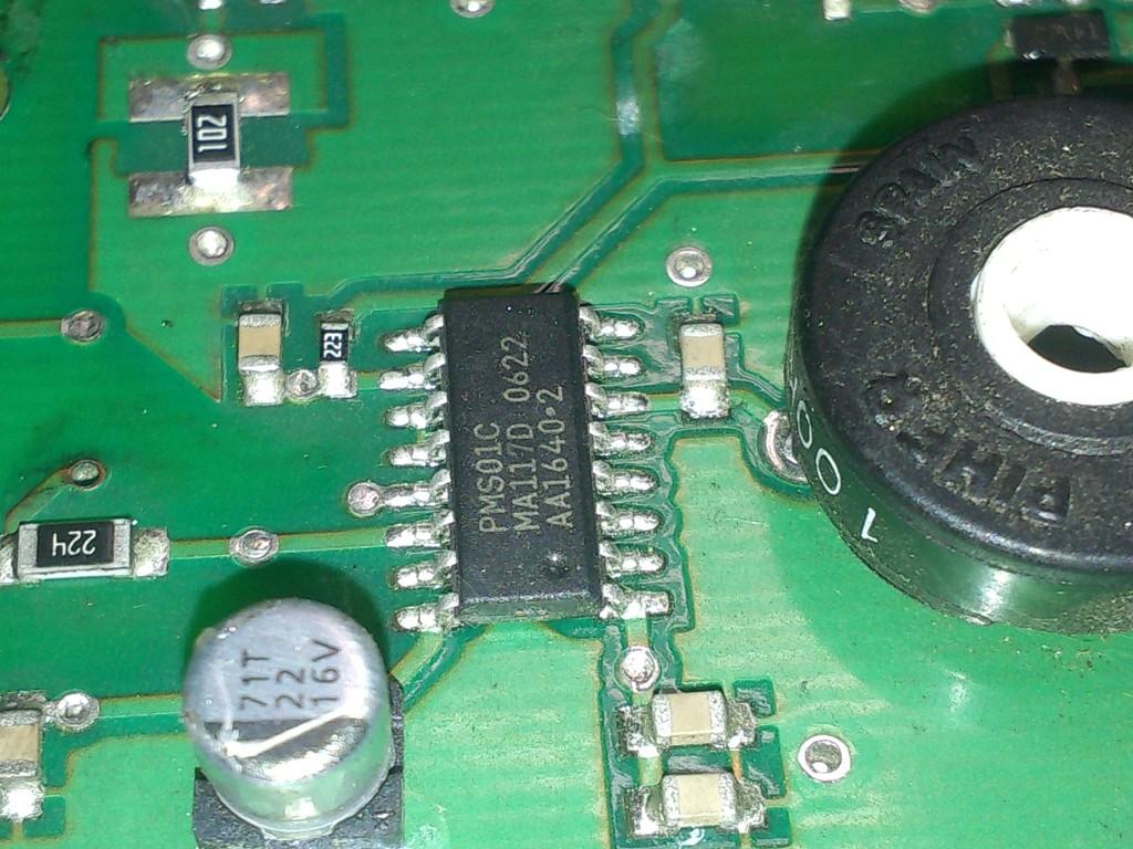

Сообщение #4 От 09/03/2013 23:53 цитата
у меня такойже фен,сгорела микосхема,может кто знает какая там должнабыть,у меня невидно,зарание спасибо !
BVJ
Сообщения: 1803
Сообщение #5 От 15/11/2014 19:02 цитата
На микрухе маркировка в 3 ряда
PMS01C
MA117D 0622
AA1640·2
Даташитов в нете не обнаружено.
Заодно, если кому понадобится, симистор - ST BTA16-600BW.

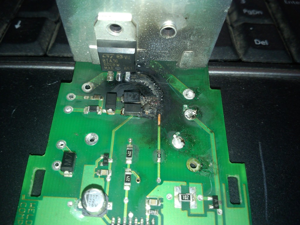

Сообщение #8 От 14/09/2015 23:24 цитата
Отгорели дорожки на плате. Фен HG550V.Помогите схемой или фото, как они должны быть.Кому нужна микруха фото прилагаю.
  2.jpg  180.54 КБ  Скачано: 1922 раз(а)
  3.jpg  121.41 КБ  Скачано: 2381 раз(а)
BVJ
Сообщения: 1803
Сообщение #9 От 17/09/2015 17:08 цитата
фото схемы
  Makita HG550V схема.rar  606.48 КБ  Скачано: 1356 раз(а)

Chokoboy
Сообщение #12 От 18/12/2016 23:06 цитата
Проверьте вот это как замену
  tca785_green_050217.pdf  461.14 КБ  Скачано: 1137 раз(а)
