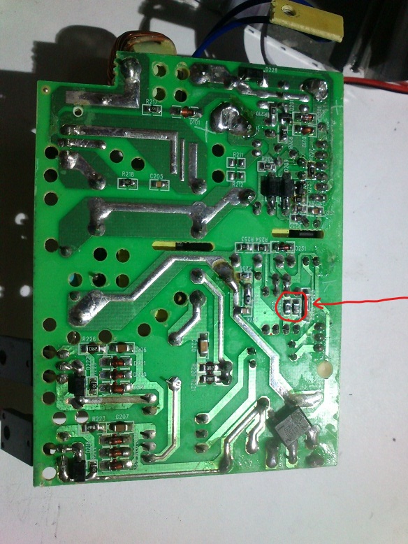

Сообщение #12 От 26/03/2022 16:53 цитата
Здравствуйте, форумчане!
Взял отремонтировать, а схему найти не могу, может кто подскажет какие резисторы стояли( выделил на фото) или чем можно заменить, распознать не представляется возможным, все выгорело. Заранее спасибо!

Сообщения: 17969
Сообщение #13 От 26/03/2022 17:27 цитата
2R7 там читается
Михаил1111111111
Сообщения: 7
Сообщение #14 От 27/03/2022 11:23 цитата
Спасибо!

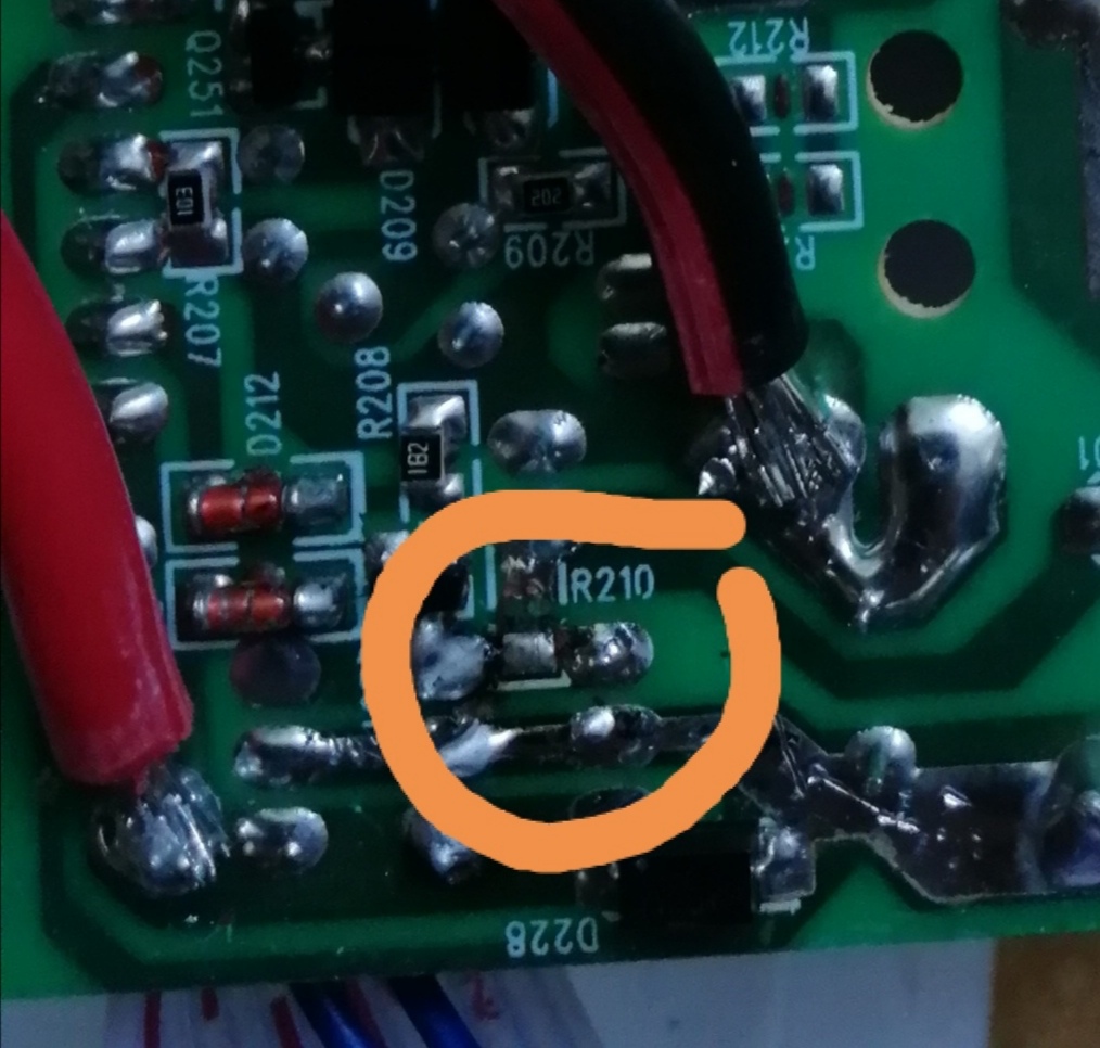

Сообщение #15 От 23/12/2022 13:02 цитата
Фото к вопросу выше
ДОБАВЛЕНО 23/12/2022 13:24
Здравствуйте уважаемые мастера, зарядное устройство Magnum sa-8 pioneer. Отсутствует резистор R210, на затворе полевого транзистора. Подскажите пожалуйста наминал резистора. Заранее спасибо. Фото выше прикладывается

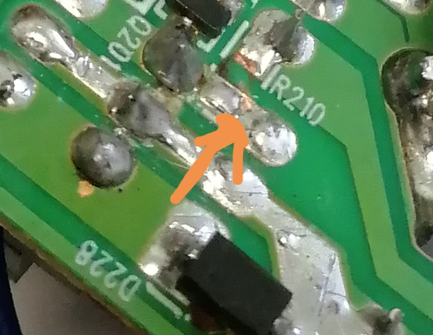

Амир65
Сообщение #16 От 23/12/2022 14:06 цитата
Ещё одно фото

Сообщение #17 От 23/12/2022 19:48 цитата
Там омный обычно стоит если это транзюк блока питания то обычно 10-47 ом прокатит
Амир65
Сообщение #18 От 24/12/2022 11:56 цитата
Это не мало а то мне тут сказали
не мнение 3.4ком транзистор IIRFZ44N
Сообщения: 17969
Сообщение #19 От 24/12/2022 16:14 цитата
Если между затвором и землёй то где то так как вам и сказали.Если в разрыв цепи затвора то надо омный ставить.
Амир65
Сообщение #20 От 26/12/2022 08:22 цитата
Спасибо помагли поставил 5.1ком все нориа
