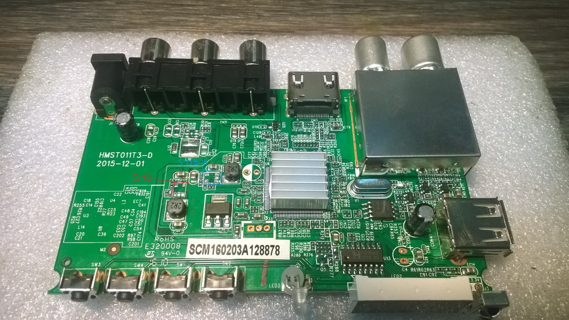

Сообщение #1 От 11/07/2017 19:53 цитата
Помогите опознать DC-DC U3 на фото выделен красным и U4 выделен голубым цветом.

Сообщение #2 От 11/07/2017 20:15 цитата
Serya25, схему включения U3 c U4 не сравнивал? Да и синим что написано не видно.

Сообщение #4 От 11/07/2017 22:06 цитата
Здесь http://monitor.espec.ws/section27/topic200427.html в конце, есть несколько тем по ним.

Сообщение #5 От 11/07/2017 22:43 цитата
я ставлю sy8088a

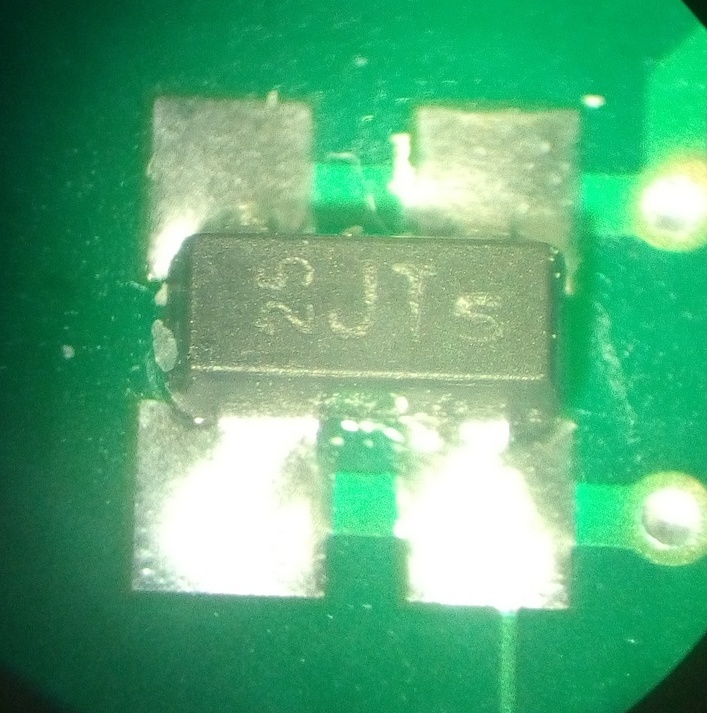

Сообщение #6 От 11/07/2017 22:55 цитата
Синим написано S15BJA. 4 нога питание 1 подпитка от питания через резюк в 10к, 2 нога корпус,3 нога выход на дроссель. Написал всё по памяти завтра посмотрю т.к. всё на работе. А вот с выбором не могу определиться какой из них подходит то-ли APS2415 - SMD marking code S1xxx То-ли ME3406 - SMD marking code A1xx / A2xx / A3xx / A4xx

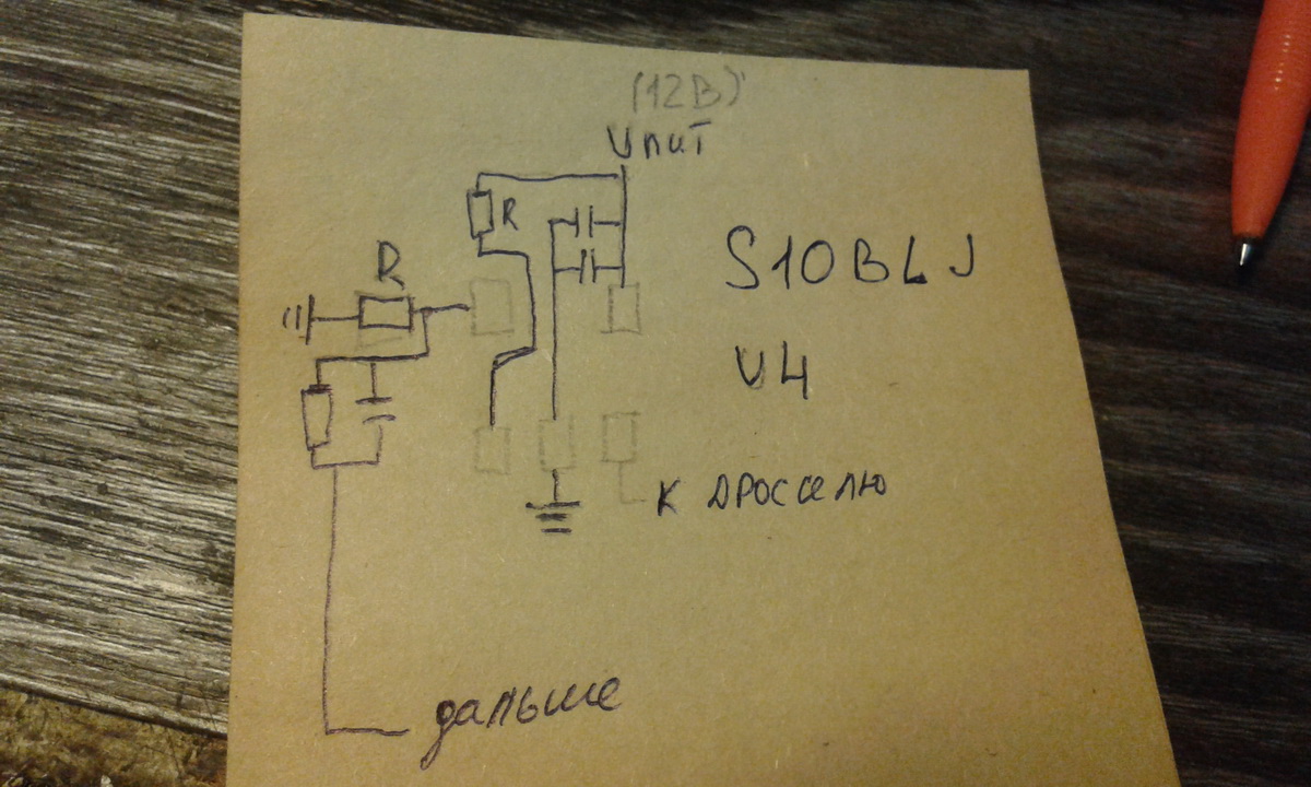

Сообщение #9 От 24/07/2017 21:46 цитата
павлик 22, Схемы включения одинаковые но буквы на микросхемах разные. U3 S10BLJ : U4 S15BJA Вот схема включения DC/DC

Сообщение #10 От 30/07/2017 12:01 цитата
Я понял что вместо S10BLJ поставлю APS2415, а вот что посоветуете вместо S15BJA?
