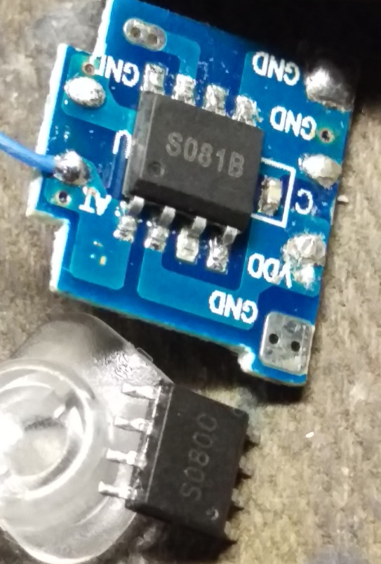

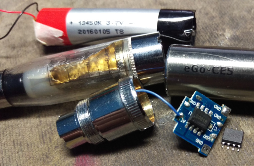

Здравствуйте ув. коллеги. Друг принес электронную сигарету eGo-CE5
Нажатие на кнопку не дает питания к спирали и не горит светодиод. Разобрав увидел всего одну маленькую платку и все построено на одном контроллере, не смог идентифицировать его т.к. поисковики не дали результатов. Разобрал свою такую же рабочую сигарету, а там контроллер немного отличается кодом. Помогите опознать этого зверя, чьих он будет. Заранее Благодарю!
  2017-09-18_223837.jpg  126.96 КБ  Скачано: 319 раз(а)
  2017-09-18_223926.jpg  112.46 КБ  Скачано: 326 раз(а)

Я как парильщик со стажем скажу, что... оно того не стоит. Переделай в мехмод. голливудская улыбка
На Фастеке или Гирбесте можно за адекватные деньги заказать себе мод от Висмек и бачок от ГикВэйп.
Если очень сильно хочется починить эту, то давай фото платы с двух сторон БЕЗ чипа. А пока что похоже на линейный стабилизатор.

Скорее всего там обычный полевик стоит,чтоб не гонять через кнопку вкл весь ток потребляемый спиралью.иначе кнопку придётся ставить приличных размеров чтоб нужный ток держала и бедный курильщик с ушатанным здоровьем умориться её нажимать.Контроллер туда лепить слишком дорогое удовольствие для такого ширпотреба

это левак. в so8 контроллёр. в оригинале переключаются режимы, здесь же аля мех мод
ДОБАВЛЕНО 19/09/2017 05:19
можно из подобного выдрать, у понс какая мощность?

Если э-сига реагирует на несколько кликов по кнопке и включает блокировку, то это 100% кастомный контроллер, который можно заменить только на аналогичный кастомный контроллер (заказать на Али). Но смысла в этом не очень много, как я выше писал, проще в мехмод переделать: либо поставить кнопку помощнее, либо как выше писали, полевик, либо линейный стабилизатор, если жарит слишком сильно на полностью заряженном аккуме, либо вместо него, биполярный мощный транзистор с делителем в базе. Все это в корпусе D2PAK туда запросто влезет.

диод один, в оригинале меняется цвет
