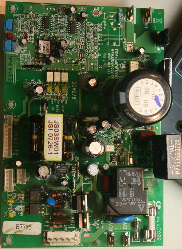

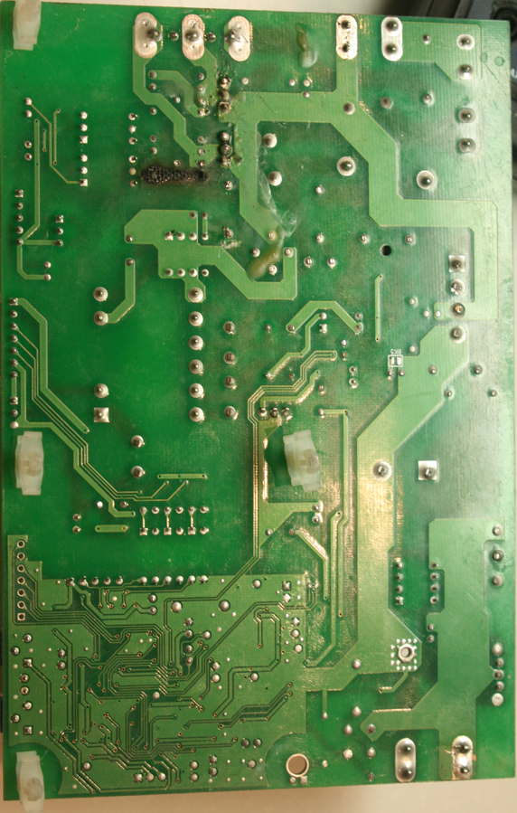

Доброе время суток, форумчане!
Проблема заключается в постоянно работаещем моторе лифта дорожки в сторону опускания, что привело к выгоранию резистора (на фото видно)
Причем лифт начинает опускаться сразу при включении кнопки power
Был поменян резистор, конденсатор
тиристоры BT137-800E которые рядом тоже на всякий случай заменены.
На моторе есть резистр положения лифта - он тоже работает
Куда копать???

Баласт ...что в нагрузке?

Сопротивление низкоомное. что "за ним"? оно по питанию?
На форуме ESpec 2 422 523 сообщений в 228 571 темах.
djMorfey
Сообщения: 13
Сообщение #5 От 05/10/2011 21:38 цитата
кондер 4 uf там около мотора лифта кажется
Переменный резистор цепляется к трехконтактному гнезду на плате

Положение мотора не регулируется! Мотор уходит в крайнее нижнее положение где его заклинивает уже механически.
При включении питания (сзади дорожки есть тумблер) даже без включения на кнопку power (то есть при положении когда дорожка выключена и не светятся никакая индикация, но питание на мать идет) мотор лифта работает постоянно на спуск!!!
Заметил особенность - индикация мотора (2 светодиода внизу слева на фото)работают исправно и показывают когда нужно вниз и когда нужно вверх, но сам мотор работает постоянно на спуск и только во время того как должен работать в другую сторону он останавливается, а не крутится в другую сторону,
То-есть вывод такой
положение вниз - мотор работает исправно
остановка - мотор не останавливается , а продолжает беспрерывно работать вниз
положение вверх - мотор останавливается
Какие предложения??? недовольство, огорчение

Сначала нужно, конечно, почистить плату.
- Отключить разъём j2. На 10 странице мануала он обозначен как №2. Посмотреть что изменится.
- Отключить разъём j8 (lift motor position). На 10 странице мануала он обозначен как №4. Посмотреть что изменится.
- Проверить всю цепочку lift down на плате.
Где вы находитесь?

При отключении разъемов мотор продолжает работать

Сообщение #12 От 14/10/2011 12:39 цитата
Посмотрите как запаяны тиристоры на вашей плате и на 10 стр в мануале - в какую сторону направлены радиаторы замешательство
djMorfey
Сообщения: 13
Сообщение #13 От 14/10/2011 13:10 цитата
нннда) вот это я лоханулся)
