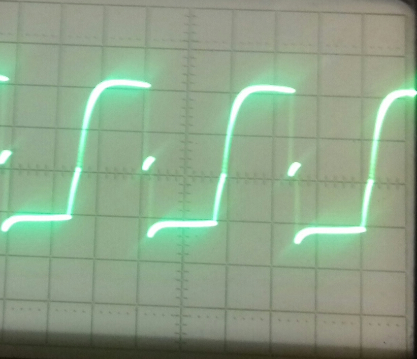

Выстрелили ключи. После ремонта вот такая картинка на затворах ключей. Подскажите,кто в курсе, хорошая картинка или нет. Спасибо.

а с щупом и самим осц. всё нормально?
1кгц со своего генератора нормально показывает?

Лучше пониженное питание подать и смотреть собранной схеме+юзать делитель

Картинка нормальная но на чём 1)транзисторы запаяны.2)нагрузка 200ом.3) транзисторы отсутствуют просто клема затвора.Атак осцилограмма практически идеальная как из учебника

транзисторы запаяны,осциллограф на затворе ключа,холостой ход.Я почему прошу помощи?осциллограма действительно красивая,но стоит нагрузить инвертор но 1 ом и о всё исчезает. Пропадает выходное напряжение и с шим никаких меандр.

ПОНИМАЕТЕ,когда стреляют ключи естественно сгорает ихняя обвязка.Чтобы не заморачиваться я поменял
1.обвязку ключей.
2.шим uc3846n
3.две микросхемы tl084cn
В результате получилась картинка приведённая выше.Включал через лампу и латр-всё нормально,включил в сеть-на хх всё нормально
напряжение на выходе-66в,а вот под нагрузкой (гружу на гасящее сопротивление от троллейбуса)-все на 0.
Помогайте.

вы уверены что осц. на картинке нормальная?с такими фронтами?

Если бы была проблема с фронтами, то был бы знатный бах. Раз тихо, то искать почему исчезает питание (если исчезает) либо искать кто глушит шим.

ЧИТАЛ Я ЭТО. ТАМ НАПИСАНО Если схема исправна и собрана, то на 8 ноге д.б. "пила", а на 11 и 14 -меандр (импульсы). см. осциллографом. КАК НАПИСАНО ТАК И ЕСТЬ.8 НОГА-ПИЛА,11 И 14 -МЕАНДР,НО ВСЁ ЭТО НА Х.Х. Под нагрузкой-0. Как вы прокоментируете это: если аппарат работает на х.х,но не держит напряжения под нагрузкой-проверяем цепи датчика тока.Трансформатор тока,выпрямитель,операционник.
ДОБАВЛЕНО 05/01/2018 16:25
Всё вроде говорит,что обратная связь по току. Всё проверил,за исключением трансформатора тока. Обмотка показывает сопротивление около 2ом.

ВСЕМ СПАСИБО КТО ОТОЗВАЛСЯ! ВСЁ В ПОРЯДКЕ. МОЖЕТ ЭТО СООБЩЕНИЕ КОМУ-ТО ПОМОЖЕТ. У ИНВЕРТОРА ЕСТЬ ФУНКЦИЯ-"ПОДЖИГ",Т.Е.ДУГА ДОЛЖНА ПОДЖИГАТЬСЯ ПРИ МИНИМАЛЬНОМ ТОКЕ,А ПОТОМ УЖЕ ГРУЗИТЬ НА БАЛЛАСТ. ЕСЛИ СРАЗУ НАГРУЗИТЬ НА БАЛЛАСТ(КАК СДЕЛАЛ Я) ТО ИНВЕРТОР УХОДИТ В ЗАЩИТУ ПО ПЕРВОЙ НОГЕ ШИМКОНРОЛЛЕРА.
