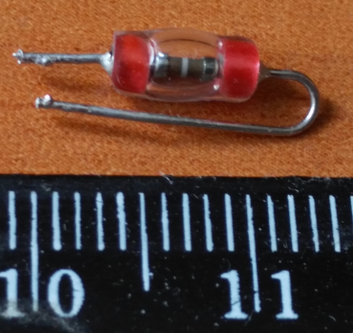

Помогите опознать элемент из драйвера MW PSP-60-24
Похож на диод, но в обе стороны обрыв , нет признаков полярности, и маркировки тоже нет.

Поставь на место, и не парься. Исправен он.

Что это?
У меня один сгорел
Думаете, я каждый сейчас выпаивать буду и на форуме поштучно спрашивать?

И шо? Банальный разрядник испугал.

Спасибо
Так и думал,но в моей скромной жизни электронщика такие не попадались. Да и в магазинах, что-то похожих по исполнению не вижу (Чип и дип например).
Еще смутило, то что его просто разорвало, одни ноги остались, как-то не нормально для разрядника. На плате стоит маркировка D1, а не FV. И включен он параллельно обмотке дросселя, а не на землю.

serge73 писал:
Спасибо
в многих старших моделях радиотелефонах панасоник такие стоят.
serge73 писал:
Можно считать,что часть разряда он взял на себя.типа так и сработал.

Если интересно, то еще снесло 8см медных дорожек, просто испарились., плюс одна обмотка входного дросселя сгорела, тоже 3см исчезли. А вот предохранитель как новый, правда он на другой линии, которая никак не пострадала.
