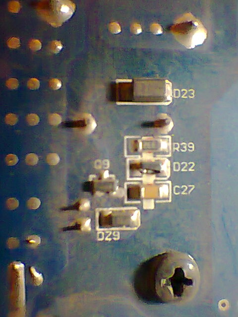

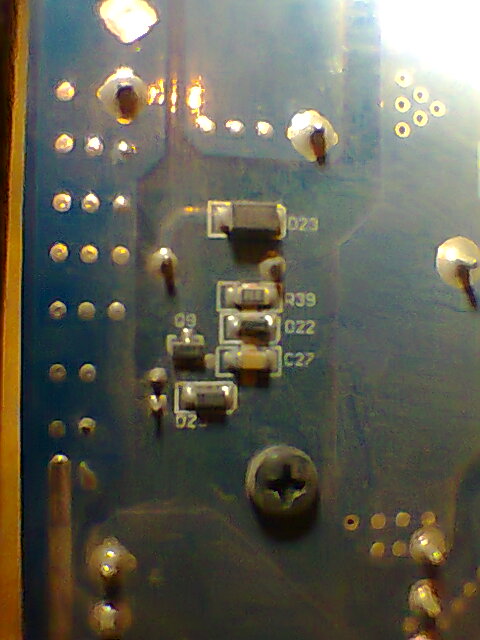

Сварочный инвертор ELITECH ИС 220 М - перестал вращаться вентилятор , после снятия корпуса и тщательном осмотре было обнаружен расколотый диод D22 . Осмотр других повреждений не обнаружено . К сожалению не нашел схему , Как видно на фото DZ9 - и транзистор G 9 . находятся рядом .Не известно тип диод .
там стоит 1N4148W T4
