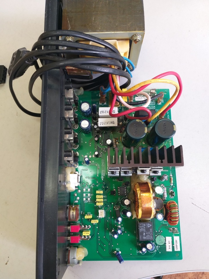

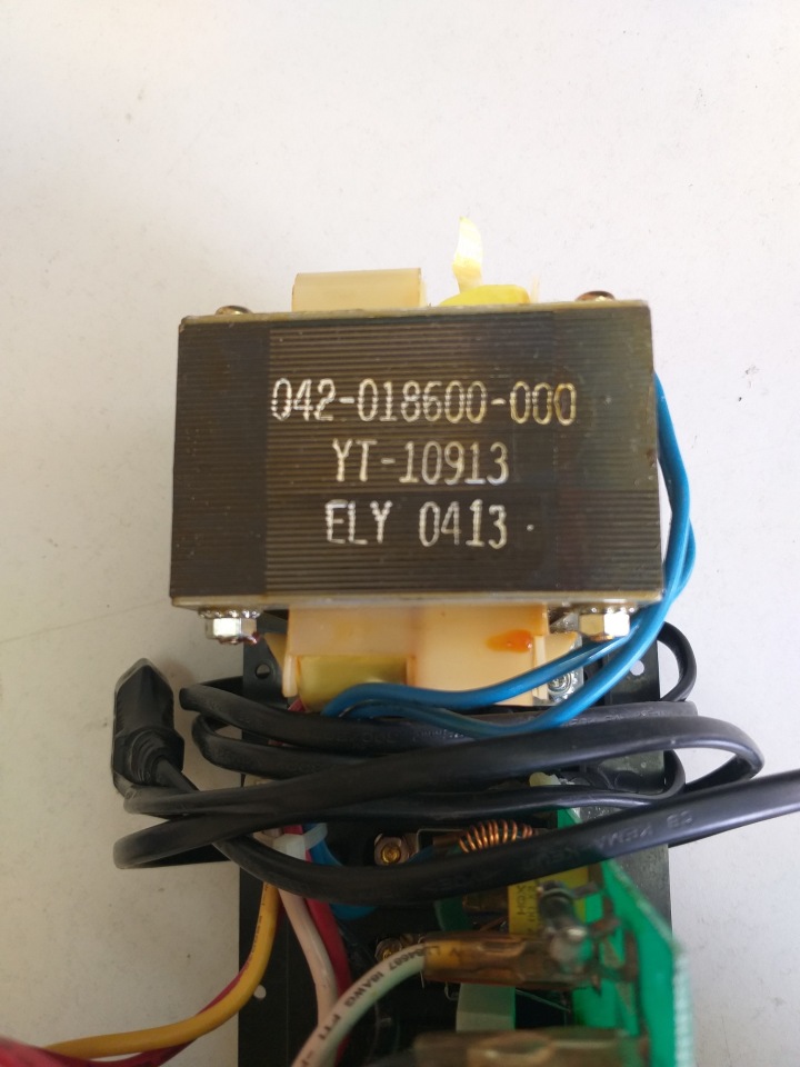

Сабвуфер JBL E250P
с проблемой не включается, после другого СЦ.
Обнаружил сгоревшие резисторы R9 и R6 (1K2), сгоревшие два транзистора Q18 и Q22 (IRF640N) и мосфет U7 (IR2111) .
После их замены, включения нет, проверил выход питания с трансформатора, пусто.
На первичку транса питание приходит. Вскрыл первичку, там предохранитель, он сгоревший, для проверки кинул перемычку на его место, включил и транс начал жудко греться и дым пошел.
Я так понимаю межвитковое замыкание.
Можете подсказать что это за транс? мощность и сколько на выходе у него??

12sasha12 писал:
Да? А мож КЗ во вторичных цепях.
12sasha12 писал:
ЧЁт прикола не понял. Сам же сервисмануал со схемой выложил, открой да посмотри что за транс. Там вроде чётко написано: YT-10913 150W/5.6Ω(230V/50Hz) Вторичные напряжения прикинь по электролитам в диодном мосте по питанию выходного УНЧ.
12sasha12 писал:
ЧЁт прикола не понял. Сам же сервис мануал со схемой выложил, открой да посмотри что за транс. Там вроде чётко написано: YT-10913 150W/5.6Ω(230V/50Hz) Вторичные напряжения прикинь по электролитам в диодном мосте по питанию выходного УНЧ.
Во вторичке все норм, отключал транс от платы, и запускал отдельно, так же дымит.
В сервис мауналах не очень силен. Маркировку YT-10913 150W/5.6Ω видел, но не нашел инфы в интернете

В мануале мелькает где то значение импульсного напряжения 24v p-p.

БЕЗЫМЯННЫЙ писал:
если смотреть по кондерам на плате.
То два провода идут на диодный мост RS804
а третий провод идет на конденсаторы: 80WV 3300mf две штуки
по маркировке трансформатора вообще пусто

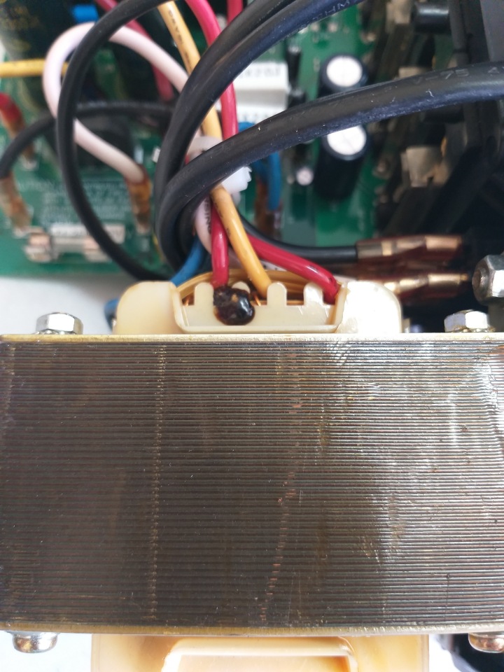

Действительно в цепи первичной обмотки стоит одноразовый термо предохранитель. Спасибо за подсказку.
Напряжение на вторичной обмотке 2х51,7 вольта переменного. После выпрямителя 2х71вольта постоянного - питание усилителя.
Пока поставил перемычку на термо предохранитель. Но уже выписал с Али термореле на 95 градусов. Плата усилителя и трансформатора стоят в герметичном пластиковом коробе, вентиляции нет. Так что термореле лишним не будет.
