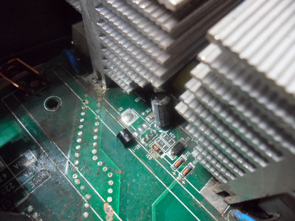

Принесли сварку после падения.Выдает ошибку.
Вскрытие показало,что отвалилась деталь.Судя по корпусу ТО92 транзистор. Надписей на нем нету.
Находится перед трансом ТГр. Обычно по схеме там стоит irfd110 . Помогите с этим чудом. Фото прилагается .
ДОБАВЛЕНО 24/07/2019 10:20
сам транзистор с отломанными ногами, лежит рядом. С тем местом где он находился.

Возможно 2n7000. А irfd110 - 120 поставить не вариант? Место позволяет.

В том то и дело прежде чем ставить нужно знать что.А потом подбирать аналоги.

А схемки этого участка случайно не будет у вас.Чтоб сравнить .Может вы и правы на счет транзистора 2n7000

все схемки какие есть, имеют там irfd110-120 и место на плате как раз под него с возможностью установки чего то в ТО92.

посмотрите осциллограмму . Она меня немного смущает.Мерял после тгр в обоих плечах на базах .
А на в ходе irfd120 идеальный сигнал(прямые импульсы). Закрытый вход,5 вольт деление, 5ms.
Выставлен по центру.
