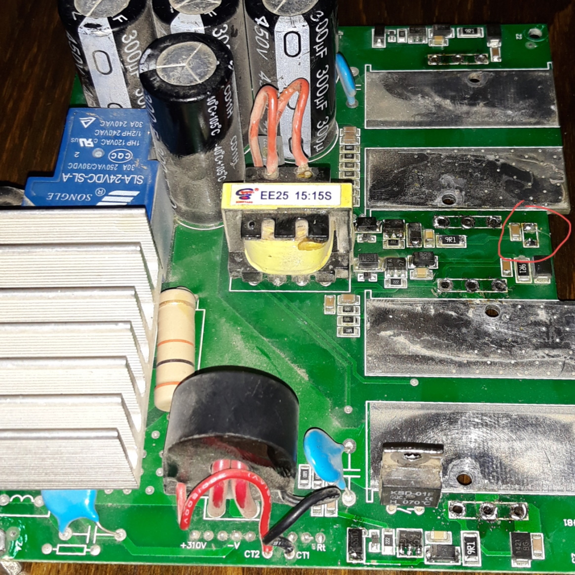

Опознать деталь в сварочном инверторе Днипро-М ММА-210 MINI.
Neekolja.79
Сообщения: 6
Сообщение #1 От 13/08/2019 15:38 цитата
В данном аппарате из за плохого контакта вылетели полевики FGH40N60 и в одном из плеч драйвера SMD диод. Включен паралельно с конденсатором между затвором и истоком. На корпусе написано 1421 второй строчкой BG. Прикрепил фото платы, и фрагмент схемы драйвера. Предполагаю что это двухсторонний стабилитрон на напряжение чуть выше 21в, опыта в ремонте этих аппаратов мало, поэтому прошу помощи. Кто сталкивался, подскажите что за зверь?

Скорее всего супрессор TPSMA20A 19-21V в корпусе DO-214AC

richard34 благодарю за подсказку, Похоже он и есть. В наличии у местных продавцов нет, должны подвезти к выходным. Поставлю отпишусь.

В ММА-250 выпаял BM1237 из рабочего плеча -проврил напряжение стабилизации 18V в любой полярности,
впаял параллельно два встречно-включенных стабилитрона 18 в - заменил транзисторы - 4 года полет нормальный

супрессор SMBJ13CA

ruslan_klient, весьма сомнительно, ибо во первых напряжение ниже, во вторых слишком уж вами указанный велик по мощности да и корпус малость другой.

Один раз прямо на выводы транзисторов паял 1.5КЕ18СА.
Что было в наличии в магазине.
