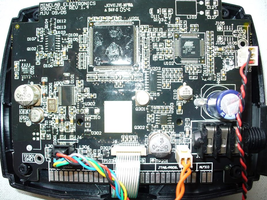

minelab x-terra t-34 отсутствует микросхема(решено)
shel
Сообщения: 491
shel
Сообщение #1 От 18/05/2015 12:41 цитата
Здравствуйте!Может кто знает какя микруха стоит в метискателе.При вскрытии оную не обнаружил.возможно из-за неё не включается.U101
SOP8
II3II
Сообщения: 1057
II3II
Сообщение #2 От 18/05/2015 17:25 цитата
недовольство, огорчение может LP2951? а куды она делась?
 Размер файла:  219.6 КБ
 Просмотрено:  534 раз(а)
shel
Сообщения: 491
shel
Сообщение #3 От 18/05/2015 20:27 цитата
я так понял 2951ACS
Шурик.khv27
Сообщения: 16
Сообщение #4 От 25/03/2020 12:37 цитата
Бывает же такое. Последствия невнимательности.
Minelab X-terra 505 . Плата визуально такая же.
Пишет CE - ошибка связи с катушкой.
По итогу оказалось, что туда кто-то лазил, и перевернул разъём J6 на 180^ - все провода к катушке перепутались ролями. Это нетрудно сделать при вытаскивании разъёма силой, вместе с пластиковой ответной частью на плате, и потом надев её на пины наоборот.
Вроде ничего не сгорело, реакция есть.
