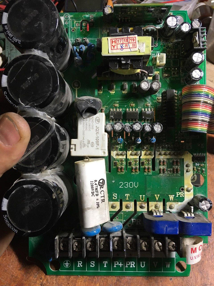

AurimasPR
Сообщение #13 От 29/12/2019 17:40 цитата
Привет. У меня такая проблема, сгорел транзистор и дорожка.(обведено красным) Сдесь всё поменял, дарожку востоновил проводом. Теперь когда включаю он запускаетца, релюшки пощёлкает ,отпаиваетца этот провод и всё виснет., экран выключаетца. Если толко с акума, этот провод стоит нормално, только апарат уходит в ошибку и отрубаетца. релюхи проверил на столе, все в норме.
