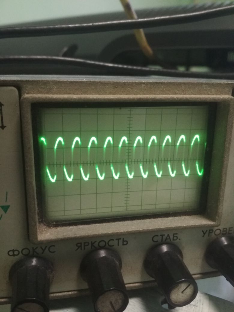

Схема ,приложенная мной, практически идентичная с незначительными изменениями. На всякий случай, вот что написано на платах:плата управления транзисторов задающих высокую частоту TML-2008-01(219920)
НА ДРУГОЙ плате, где трансформаторфы и диоды: TMB2008-04E 2008
На плате где кондеры и реле PZ-10-A4
Изначально не было дежурки, заменил детали - дежурка появилась. Так же были сгоревшии 6 транзисторов (половина)- К2698 , эту половину -6 штук заменил на аналог -К4107. Можно ли, чтоб проверить не повлияли ли аналоги ,оставить по одному транзистору-арегиналу на каждой стороне?
Подключил - на выходе инвертора напряжения нет.
Сигнал осцилографом замерял на выходе, между VT7,VT10 с Т10.
Потключен через делитель 1:10 ,напряжение стоит 0.5V/дел, частота 10 микро сек./дел.

Форма импульсов мягко говоря неправильная, хотя не совсем понятно куда осциллограф подключали. Вместе со сгоревшими транзисторами что то из тх обвязки менялось? По одному транзистору для проверки оставить можно.

БЕЗЫМЯННЫЙ, Что предпринять следует по форме импульсов? Из обвязки транзисторов только поменян резистор такой же как r7 например(у меня по три транзистора в парралель и у каждого по такому резистору) . А я что ошибок много сделал?!)))

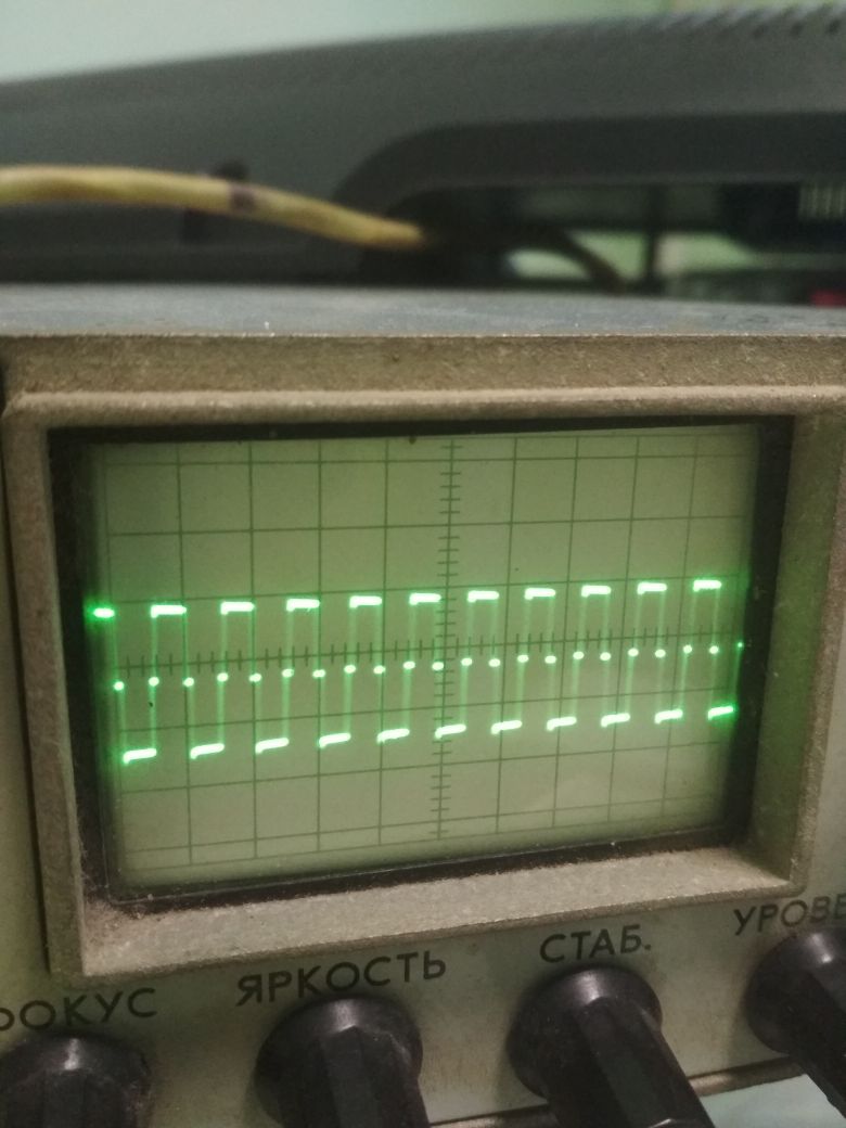

Руслан0101, скорее всего "в лучших традициях" включено через лампочку в 100 вт которая в полнакала светит. Я угадал?

Чтоб не вводить ни кого в заблуждение выложенной ранее асцилограммой так как я не там мерил, выложу асцилограмму на выходе с драйвера

БЕЗЫМЯННЫЙ писал:
Точно в дырку!!!
