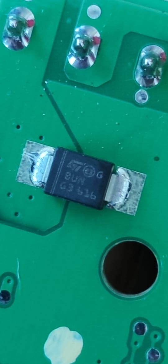

Помогите опознать деталь ST G3 616
Kip83
Сообщение #1 От 13/07/2021 09:12 цитата
Здравствуйте!
Не могу опознать деталь на плате. В поиске по маркировке ST G3 616 не находится, деталь оказалась пробита, рядом стоит такая же, прозванивается как диод.
Есть подозрение,что это не обычный диод, а TVS-диод. Если возможно, дайте ссылку на даташит, или может есть аналоги?
Спасибо.
  IMG-20210713-WA0000.jpg  38.41 КБ  Скачано: 303 раз(а)
Ирина Слава
Сообщения: 1052
Сообщение #2 От 13/07/2021 10:56 цитата
Kip83, BUN smd marking code = SMBJ33A ,а вот DATASHEET сам уж скачай.
Kip83
Сообщение #3 От 13/07/2021 11:11 цитата
Ирина Слава писал:
Спасибо большое, Ирина, ты права. Всего доброго!
