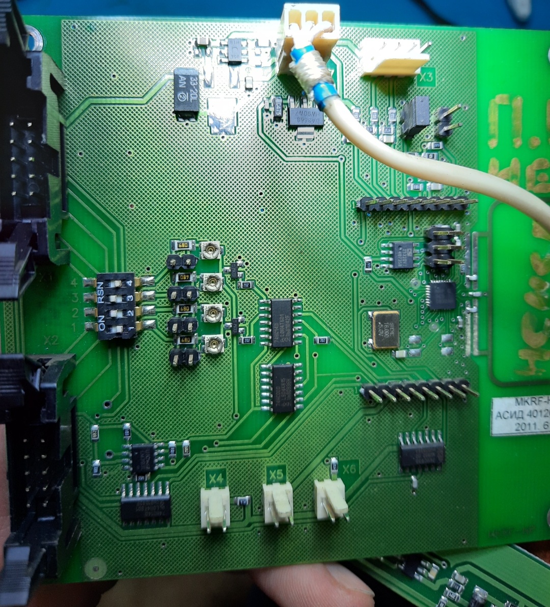

Всем доброго времени.
Знающие люди подскажите по поводу данного контроллера ..
Предыстория : товарищ приволок плату с оборудования для регулировки сход-развал в автомастерской. на оборудовании 4 одинаковых платы и одна из них перестала работать,в начале отваливалась связь(связываются между собой по беспроводному каналу) до перезагрузки а теперь полностью отказала. выявили виновницу заменой плат между собой .
При первичном осмотре приговорена к замене NRF9E5 короткое GND и VDD_PA (сравнивал с рабочей платой)
И когда её заказали у товарищей из поднебесной на его просветлённую голову свалилась информация что данная микросхема перед установкой должна прошиваться..!!
Прокурил 107 страниц даташит и не нашёл такой инфы... ( может плохо курил - с контроллерами знаком слабо)
Вычитал что при запуске контроллер считывает прошивку с внешней SPI флешки...
Флешка имеется на плате.
Подскажите : должен ли прошиваться данный контроллер перед установкой или нет..

garsiasergei, где фото платы ? Прошивается не сам nRF9E5, а микросхема памяти, которая к нему прилагается.

Фото сделано при первом осмотре. Качество не очень.

Вообщем прислали эти чипы...
Впаял и из 5 шт незапустился ни один. То есть запускается кварц, на петле антенны осцилографом видны импульсы. Но нет обмена данными с флешкой...
Сравнивал с рабочей платой. На рабочей при подаче питания проскакивают пакеты данных на mosi , miso, sck.
На нерабочей нет реакции.
Заметил что сопротивление по линии DVDD_1V2 (PIN 31) значительно больше чем на рабочей плате .
400 кОм на не рабочей и 26 кОм на рабочей. А на петле наоборот 15 кОм на нерабочей и 70 кОм на рабочей..
Думал плохо припаял,пересаживал несколько раз...
На оставшихся "непаяных" чипах проверил сопротивление между pin31 и pin16 и сопротивление порядка 380-480 кОм.
Взял минутку на раздумье:
Или какие-то фьюзы разово конфигурируются для работы с флешкой...(может ли это влиять на сопротивление)?!
Или партия 10шт брак...
Товарищ с рабочей платы снять чип не даёт добро...(думал впаять на рабочую плату новый чип для того чтобы убедиться)
Может у кого есть такой чип , посмотреть сопротивление по ( pin31-pin16) чёрный на массе pin 16 а красный на pin 31.
И на pin19,20,21.
