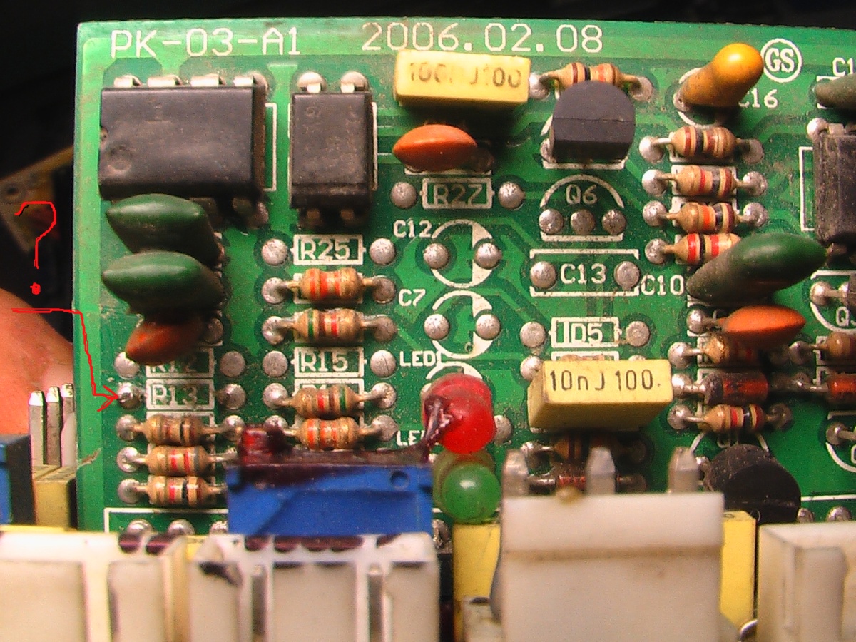

Помогите опознать элемент на плате контроллера. Сварка
gagazavr
Сообщения: 195
Сообщение #1 От 21/02/2013 17:23 цитата
Сварочный аппарат Jasic ARC-250
Сорват резистор с платы контроллера(либо сорват на заводе, либо ещё кем) Должен ли он там быть вообще и если да то подскажите пожалуйста какого номинала!
 Размер файла:  448.15 КБ
 Просмотрено:  788 раз(а)

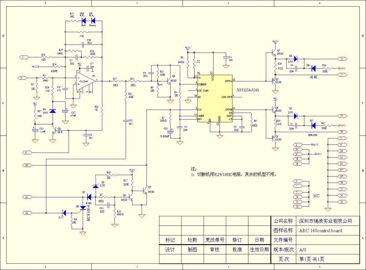

Есть схема ШИМ ARC 160. А у меня ARC 250. Проблема в следующем:
Модуль называется одинаково (PK-03-A1) но в зависимости от мощности впаивают разные радиоэлементы. В ARC 250 (PK-03-A1) стоит оптопара, а в ARC 160 нет, и к тому же номиналы радиоэлементов разные...
Схема ШИМ Контроллера PK_03_A1 Jasic ARC 160
