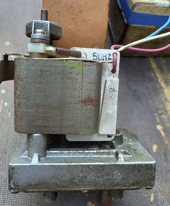

Уважаемые специалисты электронщики! Нашёл эл. мотор, марки на нём нет.Обмотка состоит из двух секций, три вывода. Причём у синего вывода маркировка 60гц., а у красного вывода 50 гц.. Подскажите пожалуйста как его включить, и на какое напряжение. Фото мотора выкладываю, и схему замеров обмоток тоже.

Судя по размеру мотор небольшой. Сопротивление обмоток маленькое. Начните с 10 вольт, подключите переменку на крайние концы. На 220в уж точно не расщитан.

Так на моторчике ж написано - 100В. Включай на красный и белый.

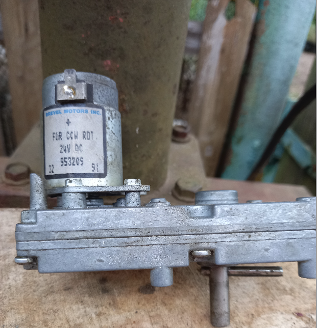

Подключил мотор на 24 вольта АС, крутит хорошо, редуктор не остановиш. На 12 вольт не стартанул. 30 минут работы без нагрева.
Теперь ещё попробую погонять эл. мотор на 24 в. DC. Всем спасибо за советы. классно!

Мотор и редуктор на последнем фото уж очень похожи на потроха машинки для подсчета и сортировки монет. Недавно такую потрошили.

При 24в DC он перестанет быть мотором

Оба мотора с редукторами от игровых автоматов - "Одноруких бандитов", производства США, Лас-Вегас, фирма "Валу".

А почему? Я его покрутил минуты четыре. Правда корпус мотора в районе щёток немного нагрелся. Но у меня он будет работать кратковременно, не более чем по 10 сек. с большими перерывами.
А вот первый мотор, который на 24в. АC будет работать подольше, его я на испытаниях крутил полтора часа и нагрев был чуть ощутимый.
Сообщения: 17970
Сообщение #8 От 27/08/2021 20:58 цитата
24в ac ему надо Dc не пойдёт будет нагреватель,а не мотор

Сообщение #9 От 27/08/2021 21:09 цитата
n max писал:
А на этикетке написано 24 в.DC? Попробывал на 24в. переменки, мотор урчит, но не крутится....?
Сообщения: 17970
Сообщение #10 От 28/08/2021 11:15 цитата
Имелось ввиду мотор в первом посте.Если поставить коллекторный то тот от постоянного тока крутить будет,а от переменки будет гудеть.

Сообщение #11 От 29/08/2021 10:31 цитата
n max писал:
Согласен. Тему можно закрыть.
