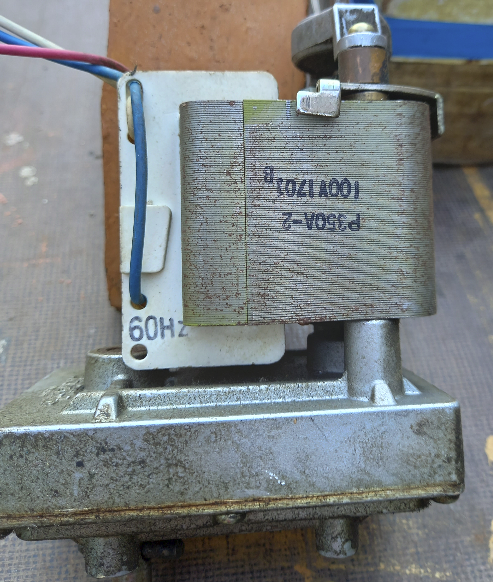

Уважаемые специалисты электронщики! Нашёл эл. мотор, марки на нём нет.Обмотка состоит из двух секций, три вывода. Причём у синего вывода маркировка 60гц., а у красного вывода 50 гц.. Подскажите пожалуйста как его включить, и на какое напряжение. Фото мотора выкладываю, и схему замеров обмоток тоже.

saclia
| Судя по размеру мотор небольшой. Сопротивление обмоток маленькое. Начните с 10 вольт, подключите переменку на крайние концы. На 220в уж точно не расщитан. |
Kaskad11
Сообщения: 2656
| БорисA57 писал: | | а у красного вывода 50 гц.. Подскажите пожалуйста как его включить, и на какое напряжение. |
Так на моторчике ж написано - 100В. Включай на красный и белый. |
БорисA57
Подключил мотор на 24 вольта АС, крутит хорошо, редуктор не остановиш. На 12 вольт не стартанул. 30 минут работы без нагрева.

БорисA57
| БЕЗЫМЯННЫЙ писал: | | Мотор и редуктор на последнем фото уж очень похожи на потроха машинки для подсчета и сортировки монет. Недавно такую потрошили. |
Оба мотора с редукторами от игровых автоматов - "Одноруких бандитов", производства США, Лас-Вегас, фирма "Валу".
ДОБАВЛЕНО 27/08/2021 20:44
| n max писал: | | При 24в DC он перестанет быть мотором |
А почему? Я его покрутил минуты четыре. Правда корпус мотора в районе щёток немного нагрелся. Но у меня он будет работать кратковременно, не более чем по 10 сек. с большими перерывами.
А вот первый мотор, который на 24в. АC будет работать подольше, его я на испытаниях крутил полтора часа и нагрев был чуть ощутимый. |
Сообщения: 17970
| 24в ac ему надо Dc не пойдёт будет нагреватель,а не мотор |
БорисA57
| n max писал: | | 24в ac ему надо Dc не пойдёт будет нагреватель,а не мотор |
А на этикетке написано 24 в.DC? Попробывал на 24в. переменки, мотор урчит, но не крутится....? |
Сообщения: 17970
| Имелось ввиду мотор в первом посте.Если поставить коллекторный то тот от постоянного тока крутить будет,а от переменки будет гудеть. |
БорисA57
| n max писал: | | Имелось ввиду мотор в первом посте.Если поставить коллекторный то тот от постоянного тока крутить будет,а от переменки будет гудеть. |
Согласен. Тему можно закрыть. |
