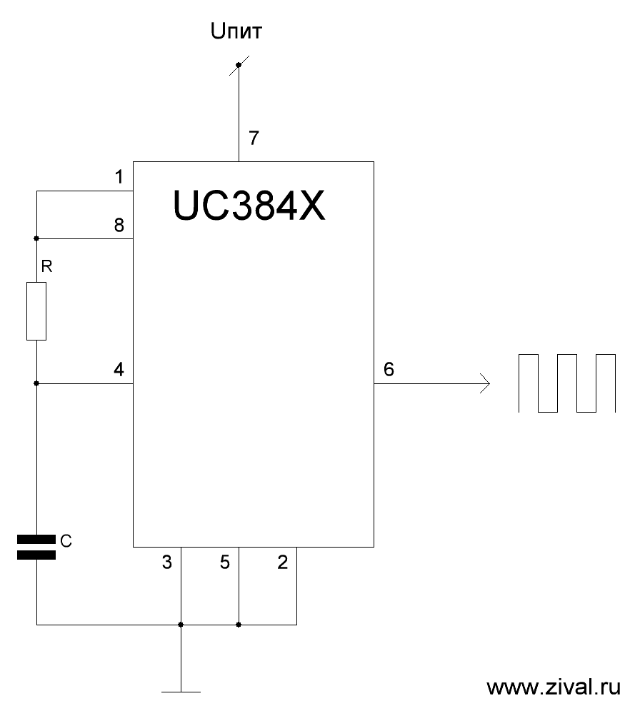

На второй ноге шимки должно быть выше 16,1 Вольт для запуска. Но не выше 26,7 Вольт. в момент включения смотреть что на зтой ноге. Даже если не запустилась, то сколько? Если все в пределах, как по даташиту, а при касании заводиться, то как сказали меняй Шим. не запускается внутренний LDO стаб. Шим для запуска и пробы на работоспособность можно запитать от внешнего источника соответственным напряжением от лбп, и посмотреть есть ли генерация на затворе ключа и какой она формы. особенно запросто с серией UC38XX.
ДОБАВЛЕНО 09/01/2022 12:42
Из партии купленных шимок, TOP 255N В количестве 10 шт. Завелись только 6, на стенде. Так что выводы напрашиваются сами собой.
Это сейчас касается всех шимок, потому как на продажу идут отбракованные партии, Хорошие идут на производство, а херня в магаз.
ДОБАВЛЕНО 09/01/2022 12:48
11-1-1.gif 9.84 КБ Скачано: 451 раз(а)
