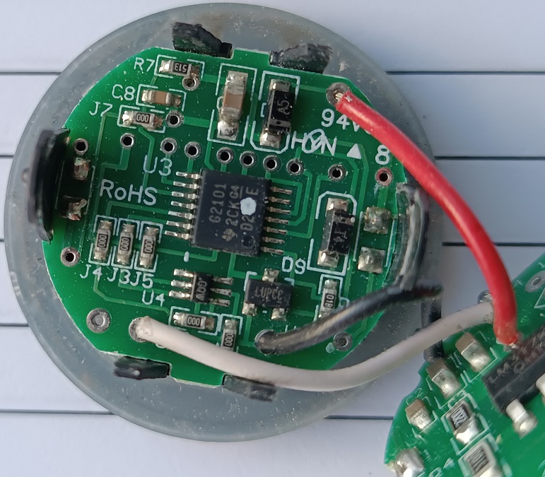

Перестала работать "попа-грейка" Емеля УК Люкс , с кнопкой в пять режимов. Блок управления состоит из двух блоков, т.е. силовой части и кнопки кнопки/управления. Поскольку кнопка даже не подсвечивалась, начал искать проблемы по питанию, в следствии чего заменил транзистор bc817 на "силовой" плате. Подсветка начала работать, на кнопки реагирует и загораются светодиоды уровней - кнопка заработала, но не даёт сигналы в силовую плату. Проверил просто подключив рабочую кнопку... Поскольку в кнопке установлен микроконтроллер, отрабатывающий команды на светодиоды, значит не идёт сигнал на силовую часть, а сигнал проходит через smd элемент с 6ю ногами и маркировкой .GQW (есть точка перед буквами) - что это?
Ps: былый провод это сигнал управления на силовой модуль.

Сообщение #2 От 09/05/2023 18:02 цитата
попробуйте примерить транзисторную сборку СРН6074. даташит есть в интернете

egor.ka000, точка перед буквами это первая нога обозначена, так совпало походу.

Сообщение #4 От 10/05/2023 21:29 цитата
Спасибо. Уже что то. Только в продаже что то ее нет...
На днях попробую прозвонить переходы.
egor.ka000
Сообщения: 8
Сообщение #5 От 12/05/2023 18:11 цитата
прозвонка переходов не получается.
там распиновка и подключение не подходит...
1+6 сидят на dvcc
2 на dvss
3 на XIN/P2.6/TA0.1
4 на XOUT/P2.7
5 идет на силовой блок, управление ним.
это что то другое.
название сигналов согласно даташиту МК.

Напряжения на выв. микросх. 4 выложите, пожалуйста.

А в силовой части к какой точке соединяется белый провод?

а в силовой части сигнал (белый провод) идет прямо на другой МК, через резистор к 3й ноге.
я так понимаю что GQW формирует для силовой платы однопроводную двунаправленную шину, поскольку из МК кнопки в нее иду out и in, а в силовом блоке все подается на одну ногу, еоторая может принимать разное назначение в зависимости от конфигурации (программы).

Облазил весь инет, эту мс так и не нашёл. Но в инструкции прочитал, что в случае дефекта устройство автоматически отключает нагрев.

поэтому нужно найти что это за элемент и заменить его и понимать как он работает, что бы знать что и как мерить.

Для того чтобы найти неиспр. элемент, нам надо знать принцип работы этого нагрев. прибора в целом. Но он нигде не описан. Потому я вам и предлагаю измерить напряж. на мс, которую вы ищите. И осциллограммы было бы неплохо выложить.

4я нога - xout - напряжение мереть бесполезно, там импульсы идут, осцыл в помощь..., да вопрос был банально прост - что за чип?
