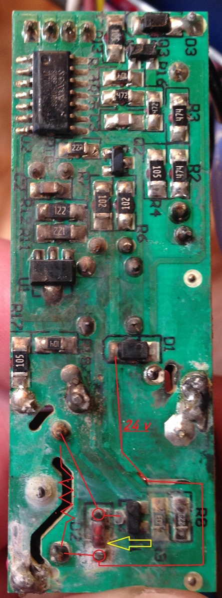

Подскажите пожалуйста какой это диод (судя по маркировке на печатной плате D2) ?
Был пробит стабилитрон на 24 вольта, выгорела дорожка и этот диод, почему он стеклянный и не такой как диод D1 не пойму. Какой можно поставить вместо него ? ...прозваниваю его (выпаяв с платы), в обе стороны 19 ом.

Ну захотелось китайцам разнообразия вот и поставили такой параллельно обмотке реле (предполагаю). Что в подходящем корпусе в столе найдется, то и поставить. Транзистор проверить тоже надо бы.

Защитный диод от выбросов при коммутации. Поставь практически любой какой есть под рукой и сможешь припаять. Хоть 1n 4001 - 4007 прямо к выводам реле припаяй.

За то есть вот такие ES3J, Диод импульсный 600В 3А 35нс ; Корпус, SMC(DO-214AB) хммм...
пойдет, не слишком завышен по номиналу?
я так понимаю тот который стоял был LL103A или LL103B

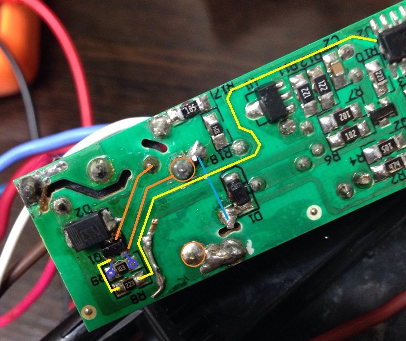

купил LL4148-GS08 попробовал, так же свой ставил ES3J ...не работает, релюшка не запускается при включении отпаривателя...между обмотками реле 4,4 вольта вместо 24 вольт хммм...
выпаял транзистор Q1, разглядеть его маркировку не удается (( ...как оказалось, при прозвонке "на столе" одна нога у него не звониться... как понимаю он отвечает за включение/выключение реле при нагреве. Так как сейчас при включении отпаривателя, индикатор нагрева сразу светиться, шок как будто испаритель нагрет, а он должен вначале мигать пару минут...пока разогревается...и по достижении нужной температуры, светиться.
какой транзистор можно поставить вместо Q1? красными кружками на фото пометил приходящие на плату 220 вольт., синей линией стабилитрон на 24 вольта (которые через диод D1 идут дальше на плату).

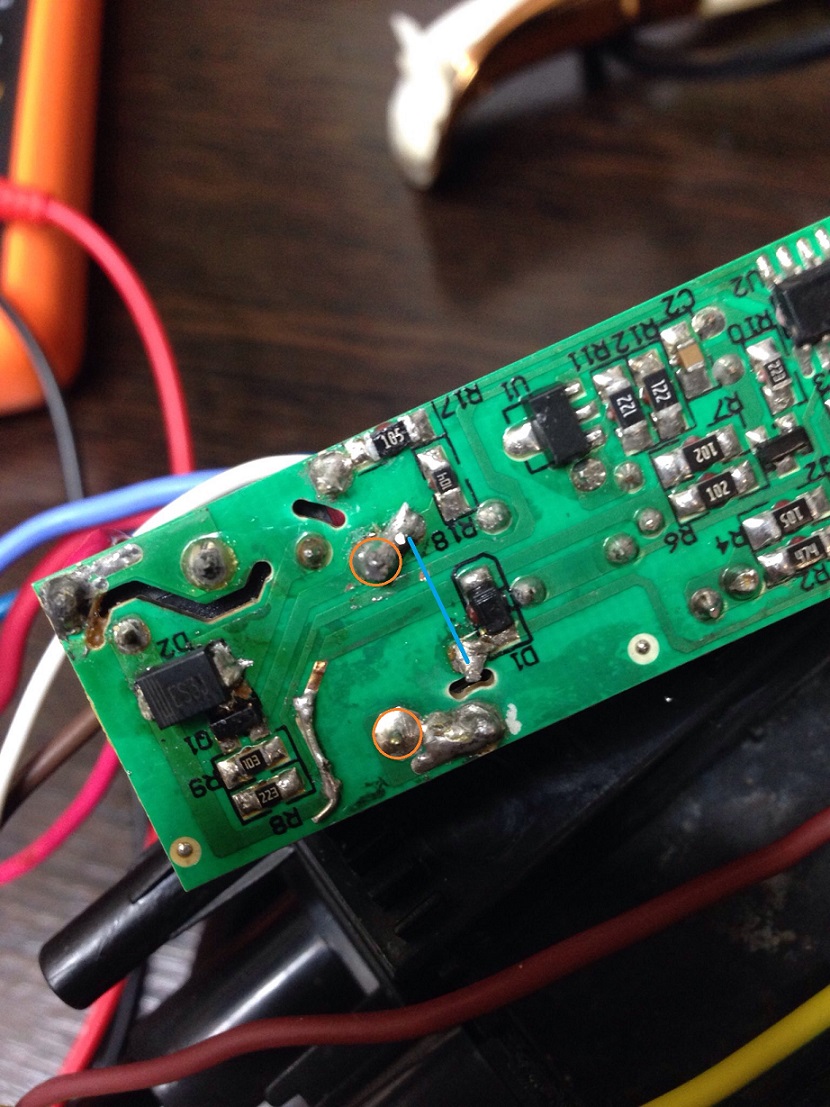

этот транзистор в обвязке вот такой:
1. на базу транзистора, через резистор R8 (22 кОм) приходит управляющий сигнал с микросхемы (пометил желтой линией)
2. между базой и эмиттером стоит резистор R9 (10 кОм) (пометил синим)
3. переход коллектор-эмиттер связан на прямую с сетью 220 и выводом обмотки реле (пометил оранжевым)
я так понимаю это какой-то полевой NPN транзистор ? у меня есть вот такой 2N7002, попробовать поставить?

Там лучше биполярный ставить типа вс 847 будет в самый раз можно снять с материнок компов там они попадаются.
Включить агрегат в сеть и померить напряжение между базой и эмиттером когда должен нагреваться ваш прибор,если там ноль то мож и микросхему придавило тогда можно и расслабиться и бежать за новым в магаз.

как пояснили ещё ...так как нагрузка индуктивная, ставят этот диод, подходи практически любой с обратным напряжением от 20-40 вольт в данном случае (реле 24-х вольтовое)

в общем нужен был любой биполярный NPN транзистор, купил вот такой BC846BLT1G Транзистор: NPN, биполярный, 65В, 100мА, 300мВт, SOT23 ...он как "ключик" работает, реле включается (выключается ли ещё не проверял ...по идее после 8 минут простоя, отпариватель переходит в режим ожидания и отключает нагреватель), отпариватель ожил и радует снова классно!
