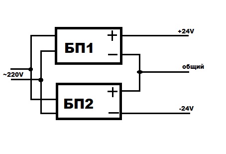

Есть два блока питания импульсных на 24 в каждый, можно ли их соединить вместе, чтоб получилось 48в двухполярное? Или так не прокатит?

Можно главное чтобы включались одновременно.

А соединение? Последовательное ведь не прокатит. Я полагаю надо взять плюс и общий у 1го бп, общие соединить, а у второго бп надо диод развернуть, чтоб минус был, получается так?

В импульсном диод развернуть-ну и уйдёт он в защиту или бабахнет смех

Кирилл2502, похоже не ваше это. Надо просто соединить выходы источников последовательно и точку этого соединения назначить общим проводом.

Понятно что родной диод не надо разворачивать, от его точки просто другой припаять от транса другой полярностью

Кирилл2502, не надо ничего припаивать. По простому, если диод на выходе один, то попытки припаять в другой полярности ни к чему хорошему не приведут. Если источник двухтактный (имеет два диода от двух полуобмоток трансформатора) то можно, но тогда вас ждёт увлекательнейший секс с обратной связью.

Короче хреновая идея. А так для усилителя с питанием +-48в было бы идеально

С законом Ома совсем плохо. А про закон сохранения энергии даже не слышал. Чтоб получить +-48в как бы нужно два источника по 48в. А от двух 24в можно только +-24в получить.

Зато от четырех по 24 можно и два по 48 получить, но тут возникает момент рентабельности этой затеи.
