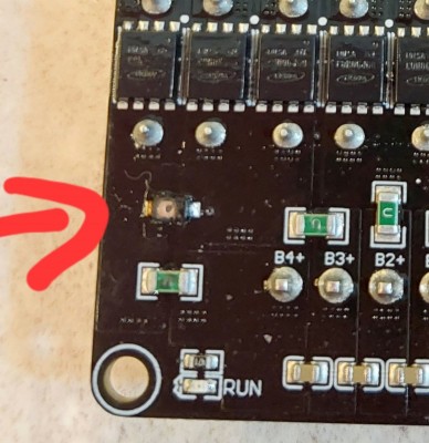

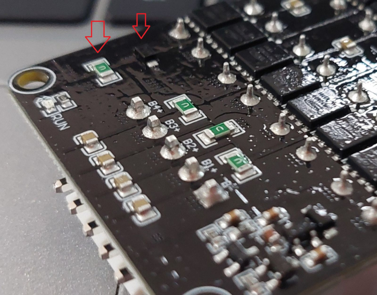

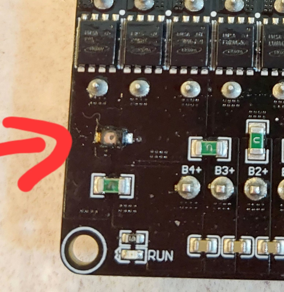

Всем добрый день. Кто подскажет что тут я спалил? Можно перепаять такую запчасть? но не знаю что это. Возможно зеленая штука с надписью U тоже умерла. Если что то сгоревшая штука не прозванивается.
это балансир EK-C4S5A_V1.7

Предохранитель.
Там на плате не одна такая штуковина. Прозвонить исправные и сравнить.. мультиметра нет?
Тогда какой смысл лезть в схему? Потому как это явно видимое последствие. Проверяй ключи на пробой

сори, я не спец, я прошу помощи так как хочу понять можно ли такое отримонтировать , купить запчасти и дать мастеру. Мулитиметром прозвонил эту штуку и такую же с виду штуковину на противоположной сторое платы. Она пикает, а сгоревшая не пикает. А все зеленые не пикают, возможно их нужно выпаять, или возможно они все ОК.

Misha1183, отдай мастеру, он отремонтирует. Тем более если там есть сгоревшие мосфеты, всё равно их без фена не выпаять и не заменить. Да и опыт надо. У тебя его явно нет.

у нас и мастеров нет, есть только такие что перепаять могут, но мне нужно им дать запчасти и тыкнуть что перепаять. Китайцы мне напишут назвение запчастей, по ходу вопрос только в тому могло ли что-то сгореть после Этого диода. Чат жпт пишет что он типа как предохранитель сработал.
Сообщения: 17864
Сообщение #6 От 05/12/2025 16:38 цитата
Ну если предохранители качественные то должно ими и ограничиться.Полевики то же прозвонить можно не должно ни где пикать смех
Ну и замена полевиков скорее всего будет не рентабельна мастером-проще балансир купить.
