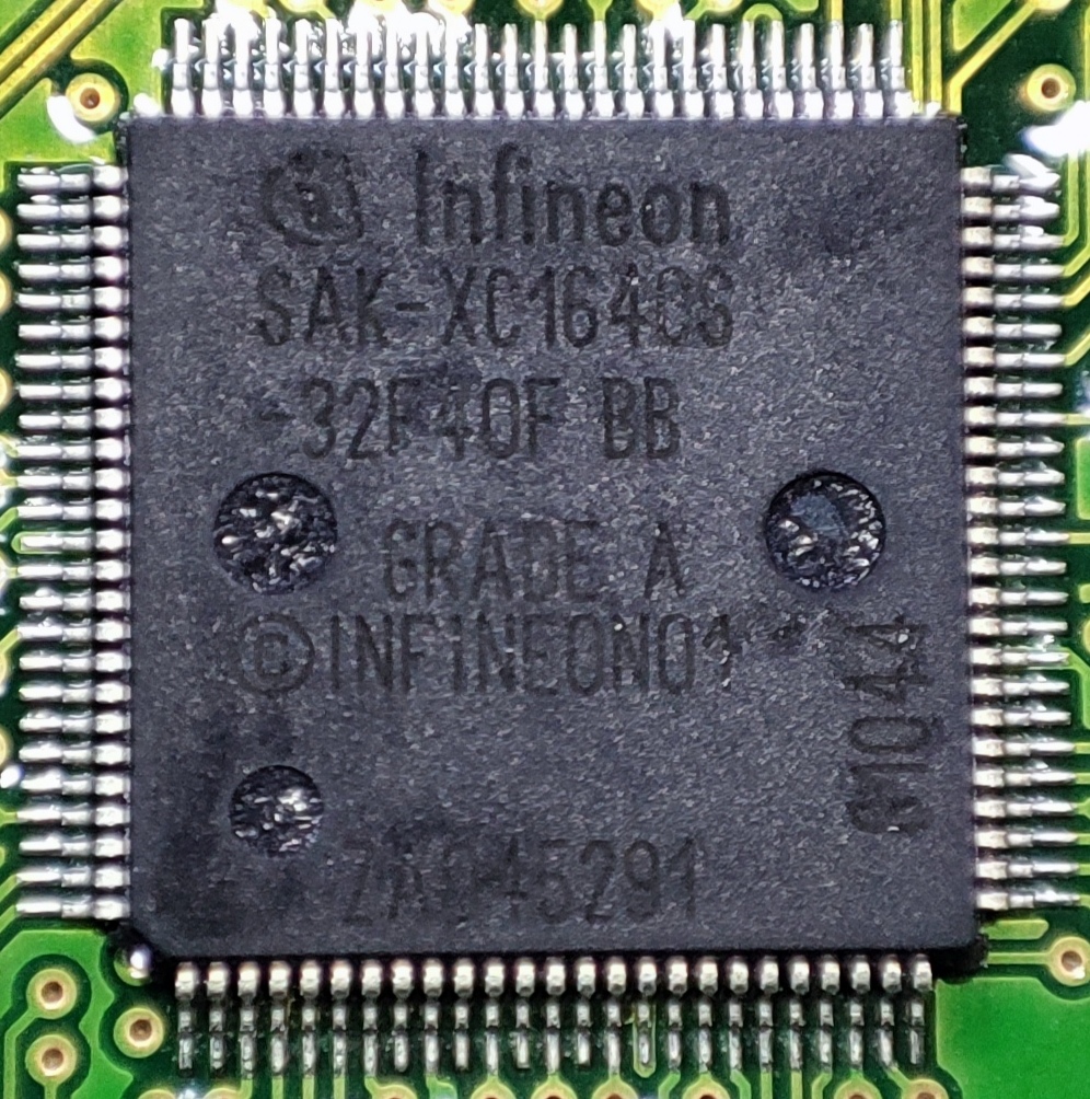

Luxeon UPS-800WM.
При входном напряжении 220В на выходе 260В.
Если входное напряжение падает до 170В, на выходе 220 В.
От аккумулятора стабильно держит 220В.
Заменено несколько реле, у которых было повышенное сопротивление в замкнутом состоянии — без результата.
При регулировке входного напряжения ЛАТРом в диапазоне ~160–230В реле щёлкает только один раз.
Проверил всё, что смог, конденсаторы заменены.
Снял видео. Если кому интересно поведение.

При входном напряжении 250В (такое напряжение у клиента) на выходе удерживается 220В, однако реле непрерывно щёлкает. Возможно, есть идеи по причине такого поведения?

управление на LM324, ULN2003, проц под клеем.

После замены ULN2003 работает. Тестирую
