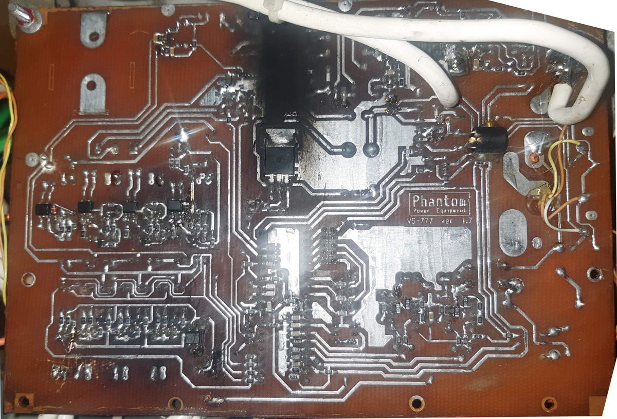

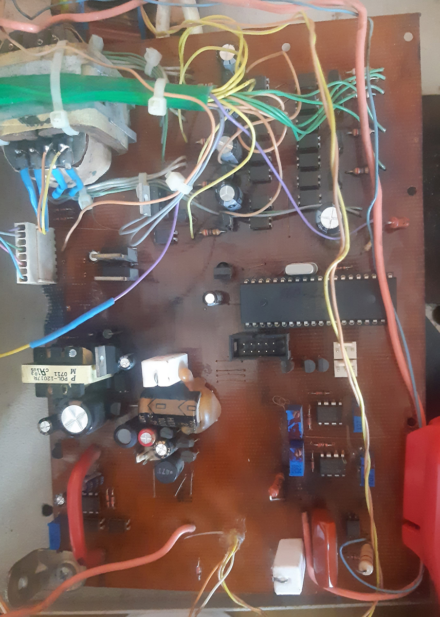

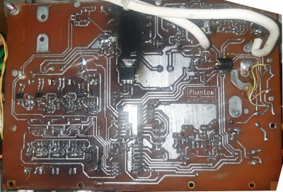

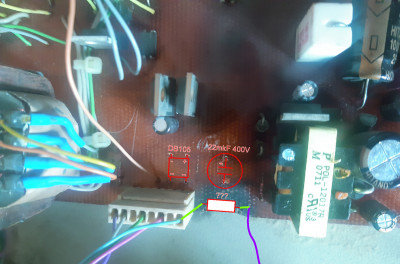

Есть вот такой стабилизатор. Плата маркирована как VS-777 ver. 1.7

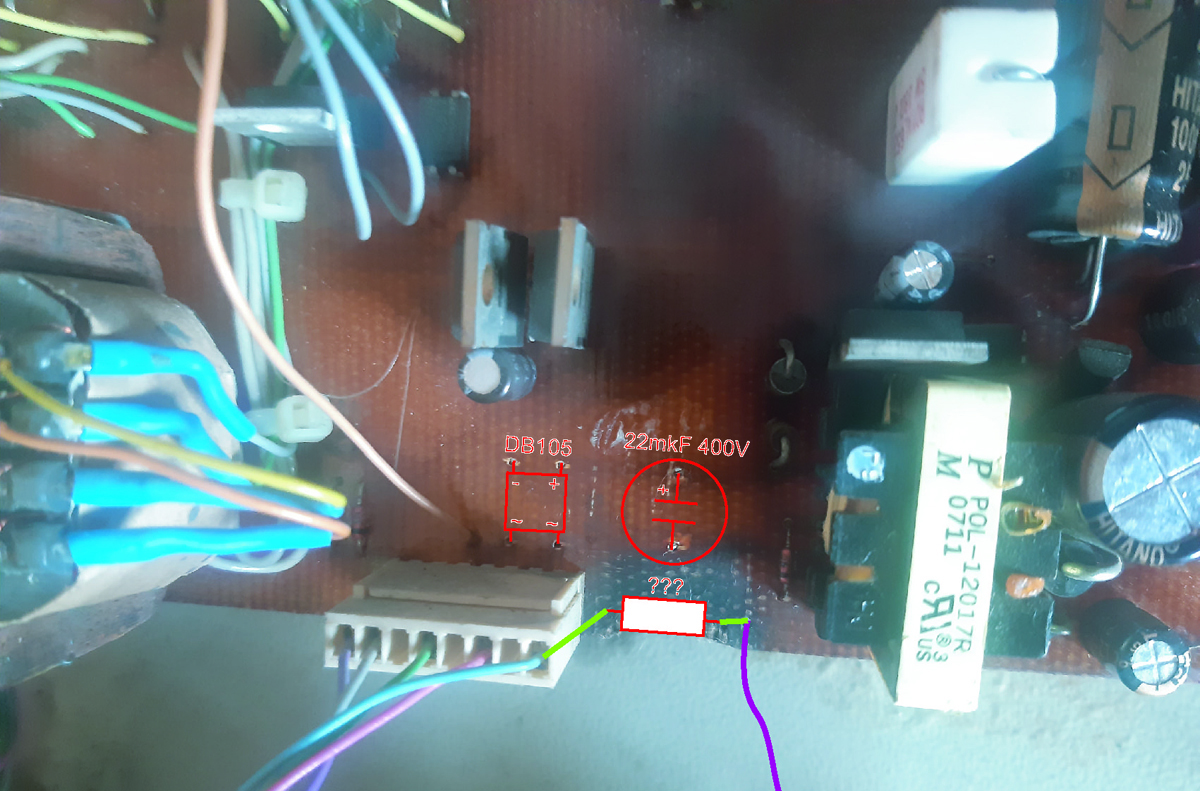

Схем нет. У кого есть хоть какие-то зарисовки - приветствуется. Внизу платы что-то сгорело до состояния сажи. Предположительно там был резистор, так как по отверстиям там что-то должно было быть и по расстоянию похоже на МЛТ резистор. От отдельно стоящего трансформатора на разъём приходит 5 проводов. Красный и зелёный приходят на выпрямитель, который пробило. Скорее всего из-за потерявшего ёмкость конденсатора. С платы они сняты и просто нарисованы для понимания где что. Голубой провод, вероятно шёл на анигилировавший резистор ко второму концу которого подпаивался фиолетовый провод, который уходит на плату силовых ключей и подключен к фазному проводу. Веоятно по этому проводу происходит запитка трансформатора, с которого снимается напряжение для формирования вторичных низковольтных питаний. Это предположение. Я реверсинжинирингом не занимался. Собственно это первый вопрос: Что там стояло (если стояло) и, какого оно номинала?

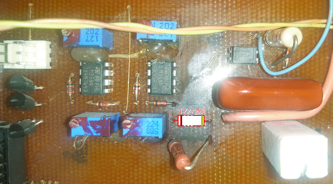

Второй вопрос это номинал резистора в правом верхнем углу платы возле подстроечников. Одним концом это резистор подключен к розовому проводу, который является нулём. Второй конец уходит к 4-й ножке операционника. Из полос сохранившихся на корпусе это первая и последняя. Первая коричневая, что соответствует "1", а последняя золотистая, что соответствует погрешности 5%. Какие остальные полоски - неизвестно. Предположительно номинал 10кОм, но гадать не зная как там всё устроено не хочется. Так что хотелось бы узнать и это номинал.
Если у кого есть на ремонте такой или подобный стабилизатор, то прошу подсказать что там стоит. Фото приветствуется. И да поможет бог производителям этого ужаса, ато ещё проклятия материализуются...
Заранее спасибо.
Плата перевёрнута для удобства чтения маркировки
 Размер файла:  848.73 КБ

Со стороны компонентов
 Размер файла:  756.11 КБ
 Просмотрено:  61 раз(а)
Очищенная от сажи нижняя часть платы
 Размер файла:  950.83 КБ
 Просмотрено:  56 раз(а)
Верхний правый угол платы
 Размер файла:  892.12 КБ
