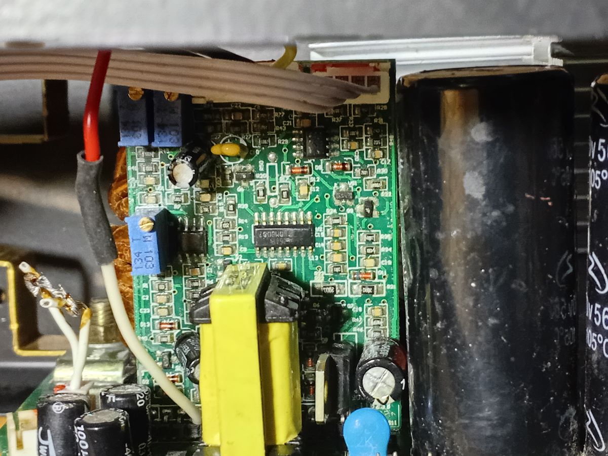

Вот такое чудо, включается, кулер работает, реле включается , дежурка работает. На выходе дежурки два наряжения 12 и 15 вольт. 12 на кулер, 15 питание платы управления, при этом на экране ток регулируется, реагирует на термореле, оно было в обрыве(BR-B2D), тухнет светодиод перегрева диодов. После включения на выходе 2,5 вольт, не варит. Аппарат почти новый , это после зимы повел себя так. Транзисторы целые , диоды целые, обвязку проверил всю тщательно ничего не нашел, все целое. На плате управления кренка 5 вольт, выдает 5 вольт. Прошу помощи.

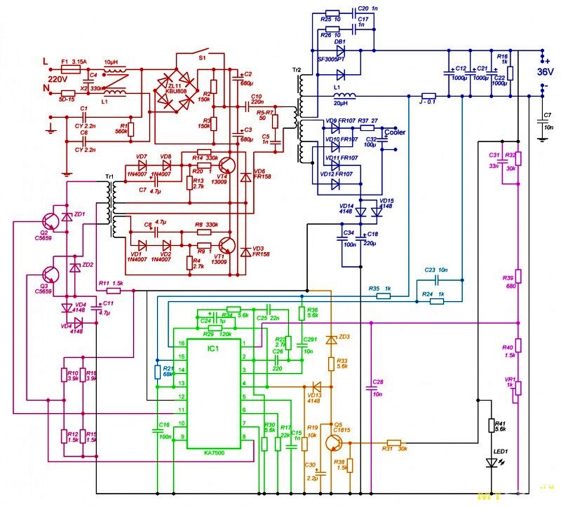

Там вроде кроме lnk ещё микросхемы виднеются, на фото не могу разглядеть, может быть есть оптопара контроля выходного напряжения, тогда смотреть все что с ней связано.
Питание силовой части, что творится на затворах ключей, все как обычно.
Там на платах есть их маркировка и по ней нормально ищутся схемы. Оптопары на найденных схемах не увидел.

Отдал хозяину,пусть несёт в сервис, всем спасибо. Неисправность в плате управления, нужен асцилограф, увы все понимаю но не имею. Тема закрыта.
