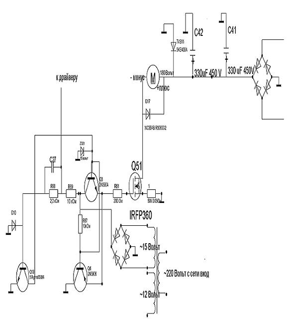

1. Проверить двигатель от другого источника померить ток а лучше посмотреть осцилографом напряжение надвигателе при небольшой нагрузке и равноьерном вращении от постороннего привода. провалов не должно быть даже коротких. В двигателе могут быть обрывы ламелей. Обязательно прозвонить мегером на предмет пробоя на корпус.
2 Вместо двигателя лампу 200...500Вт, на геркон подать импульсы хотя бы от кнопки. Вклчить дорожку давать задание скорости по свечению лампы смотреть регулирование. Но лучше использовать для этих целей осцилограф исмотреть импульсы в разных точках схемы. Для защиты транзисторов в период экспириментов можно последовательно с силовой частью поставить лампу >500Вт это защит от пробоя транзисторы.

от кнопки как на геркон подать импульсы - замыкать вместо него переодически провод что идёт к нему. Лампу больше 500 Ват куда втыкнуть имено. В телевизоре я втыкал при входе в блок питания а здесь где можна.

. Где именно можно её последвательно ставить.

Сообщение #11 От 12/03/2011 18:50 цитата
Лучше пробовать сразу на лампу. Можно включить после моста и кондера фильтра вразрыв + идущего на силовой транзистор. Кнопку паралельно геркону, либо повращать за полотно. Блок там ШИМ-привод часто используют для приводов малой мощности. Обратная связь по току и напряжению или бывает по ЭДС. Скорее всего не все вылетевшие детали заменили. Обычно бывает когда управление выходным транзистором гальванически не развязано от остальной схемы. Мало где профессионально занимаются ремонтом электроники спортивных тренажеров. Обычно замена блоков. Я тоже любитель пришлось позаниматься когда год сидел без работы.

Куда сдесь последовательно включать лампу. Q3 и Q4 поставил наугад на Q4 было видно t0 решил что шесть. Уже сомневаюсь что правильно угадал по схеме выходит что ети транзисторы должны быть одгого типа проводимости или не обезательно. Схему сам составлял вроде не ошибся.

Можно между С41 иС42. или вместо двигателя.

Спасибо. А относительно Q3 и Q4 ставить одной проводимости поближе та что на Q4 так как на нём видно было t0... а на плате нашёл одног з надписю t06 а остальные кругом t1a

На лампе на 1000 Вт вместо двигателя дорожка заработала и на 3 и на 6 и на 9 скорости и герконом не надо было замыкать. С двигателём при замере тока на 3 скорости тестер зашкалил за 10 Ампер, я за 3 секунду отключил побоялся что снова вылетит транзистор. При подключение мотора с полотном к напряжению 30 Вольт полотно бежит но ток при этом 4 - 5 Ампера.Мне кажется что много. Думаю что должен быть в приделах 1 Ампера. Мотор HN1010B-70141 Volts 180; AMPS 7,5 A; Most Power 1.8kW; Rating 1.1kW; RPM 4200 RPM; insul E. Проблема в моторе или нет ?
