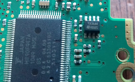

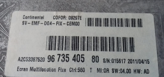

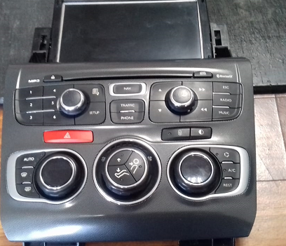

Штатное головное устройство с ситро C4 . Ваще не включается при подаче питания .
Нужна прошивка на 93C86 .
Ф2
 Размер файла:  233.9 КБ
 Просмотрено:  265 раз(а)
Ф1
 Размер файла:  280.71 КБ
 Просмотрено:  219 раз(а)
 Размер файла:  312.17 КБ
 Просмотрено:  225 раз(а)

REKKA
Сообщения: 3722
REKKA
Сообщение #5 От 22/10/2020 10:08 цитата
санчес, процык смотри
санчес
Сообщения: 212
Сообщение #6 От 22/10/2020 10:12 цитата
Кварц вроде генерит .Проверю вокруг .
REKKA
Сообщения: 3722
REKKA
Сообщение #7 От 22/10/2020 16:01 цитата
обмен данными с 93C86 происходит?
санчес
Сообщения: 212
Сообщение #8 От 23/10/2020 05:34 цитата
обмена ваще никакого . процик иногда пытается стрельнуть что то по шине данных но в основном тишина .
REKKA
Сообщения: 3722
REKKA
Сообщение #9 От 23/10/2020 06:40 цитата
ты сам ответил на свой вопрос. Пробуй крутить всю эту панель к авто обратно, и смотреть генерацию с авто на проц, но это мало вероятно поможет
санчес
Сообщения: 212
Сообщение #10 От 23/10/2020 07:21 цитата
По моему эта панель является самостоятельным элементом . Должна включиться при подаче на неё питания и работать самостоятельно без авто . Или я не прав ??
REKKA
Сообщения: 3722
REKKA
Сообщение #11 От 23/10/2020 07:33 цитата
Правильно понимаешь Но если , она ТРУП то остается последний совет , что я выше дал . Плату смотрел на микротрещины ?

REKKA а реально залить прошиву в процессор или нет ? Камень то по сути физически не мог сдохнуть .
REKKA
Сообщения: 3722
REKKA
Сообщение #16 От 23/10/2020 12:19 цитата
а с авто идет к нему обращение?
санчес
Сообщения: 212
Сообщение #17 От 23/10/2020 12:50 цитата
В авто он тоже молчит . По кан шине не смотрел . Но на столе он должен какие нибудь признаки жизни показывать ??
REKKA
Сообщения: 3722
REKKA
Сообщение #18 От 23/10/2020 15:36 цитата
с этим авто я не сталкивался ,а с китаезами бывало.Подключаешь на столе 12,5,3.3в и он выдает графику

Помогите опознать деталь .
ф1
REKKA
Сообщения: 3722
REKKA
Сообщение #20 От 04/11/2020 14:26 цитата
не видно Я в таких случаях беру ручку бумагу и пере рисовую Затем в гуглях ищу
