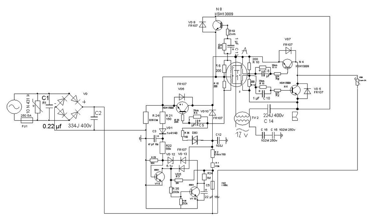

Добрый день.
Принесли блок. Не включался.
Пока разбирался, пропаял детальки, менял местами из разных каскадов, стал запускаться. Проверял на автомобильной галогеновой лампочке, при этом лампа горела не в полную яркость. Было замечено, что при повышении наргрузки, яркость подключенных ламп увеличивается.
Но в люстре, из 15 лампочек, блок может запуститься только при 6, более не стартует.
Схема с другой ветки форума http://monitor.espec.ws/section27/topic146266.html
Схема имела ошибки, так как уже было сказано, резистор R10 подключен к эмиттеру N4, а R12 к N6.
Кроме этого в моем случае резистор R36 в схеме запуска после динистора, подключен к точке соединений R5,+C5,R18.
Исправленная, дорисованная схема
Схему защиты отключал, вплоть до шунтирования R24.
В момент включения при меньшей нагрузке, на C12 появляется напряжение, в виде импульсов (рис ниже) Заштрихованное импульсы высокой частоты, на развертке не видно.
При увеличении нагрузки время T уменьшается, а при большем увеличении нагрузки, напряжение на конденсаторе близко к нулю и генерации на динисторе нет.
Интересный момент, если откинуть базу транзистора N8, то БП стартует при любой нагрузке, но работает меньше чем в пол силы.
Замена местами транзисторов, а так же на новые, ничего не изменила, цепочку в базовой цепи этого транзистора перекидывал с другого каскада, тоже ничего не помогло.
Динистор менял с другого рабочего БП, при этом динистор из ремонтируемого БП работает в другом.
Запутался уже, подскажите, где копать?.
Могу померять, зарисовать, сфотографировать любые участки схемы и осциллограммы.
И еще, объясните пожалуйста, если динистор нужен только для запуска, стало быть после запуска он не нужен, блок должен работать как генератор, но на практике отключение динистора после запуска, приводит к отключению блока.[url][img][/img][/url]

Нашел,
С5 был не исправен.
