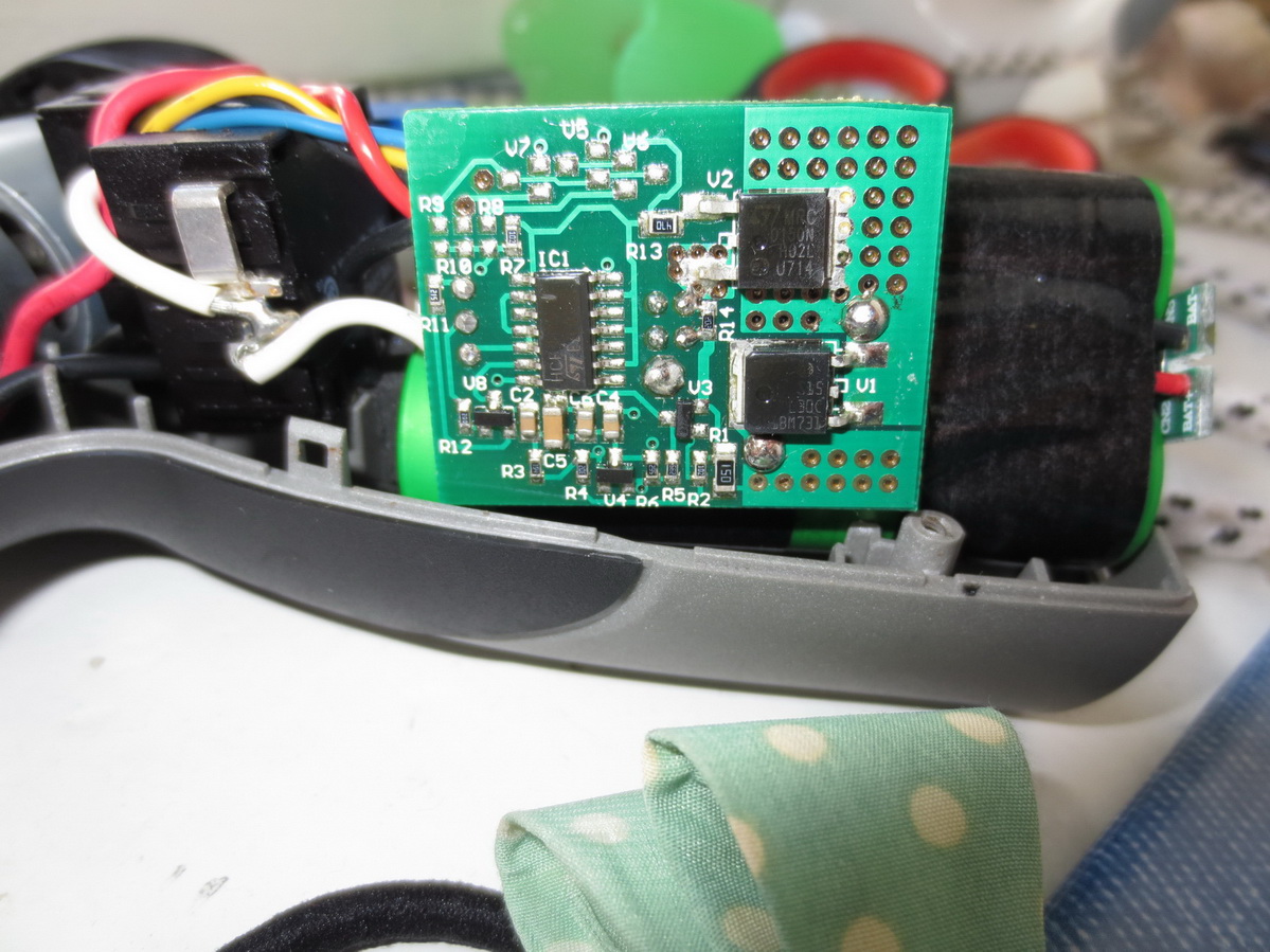

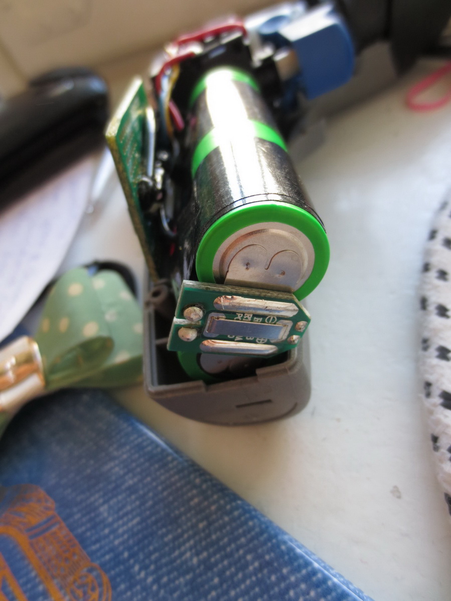

Шуруповёрт аккумуляторный DREMEL Driver 7.2 V Lithium-Ion, 1 ah, какое для него нужно зарядное ? Встроенный контролер есть,защита t есть нет только индикатора-диода. Подскажите номиналы напр. и тока , как сделать зарядное.

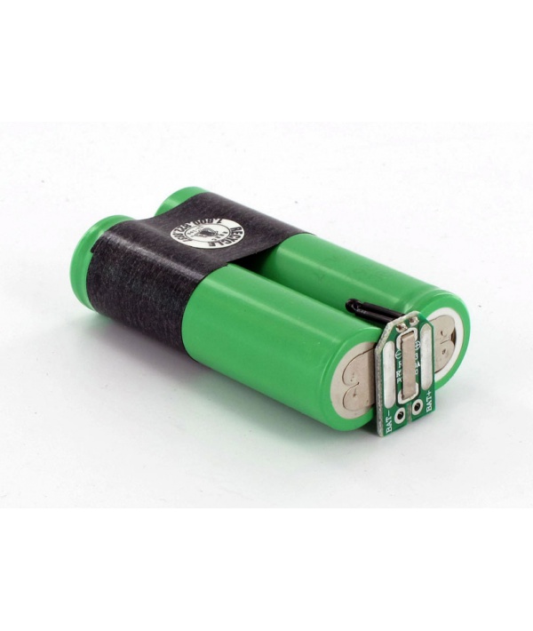

похоже нет защиты от перезаряда ,зарядка идет на банки на прямую +,и - , средний контакт идет - через терморезистор .

У кого есть схема контролера заряда на 2 банки ?
