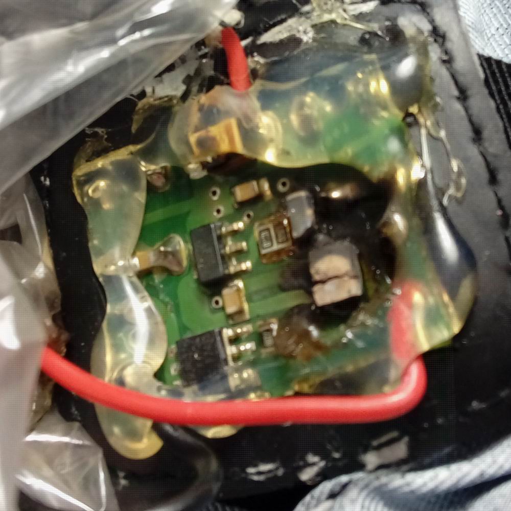

Здравствуйте друзья.
Перепутал полярность при пробном подключении одной из перчаток, что то щелкнуло и пошел дым. Сразу отключил. При правильном подключении больше не работает. Далее распорол перчатку, прикладываю фото микросхемы. Видно 3 сгоревших элемента, помогите определить, что это за элементы и где их купить?
При необходимости могу разобрать вторую, исправную перчатку.
Помогите починить перчатки, дорогие блин, 200евро ((( жалко

Вот микросхема второй перчатки.
Желтая деталь с маркировкой 225E 432F2 это конденсатор??
А черная резистор??
  3323.jpg  106.21 КБ  Скачано: 329 раз(а)

Сообщение #4 От 28/11/2016 15:27 цитата
=При необходимости могу разобрать вторую, исправную перчатку.=
Да, 2.2мкф, твердотельный полимерный.
=А черная резистор??=
Нет, дроссель.
ДОБАВЛЕНО 28/11/2016 16:32
Там стаб. 7805 стоит, а стоит не просто так, рядом полевик в корпусе SO8, а полевиком еще какая то микроба управляет, потому как температура стабильна, значит ее что то контролирует.
Вопрос в том, что уцелело ли это все на сгоревшей перчатке? Надо проверять.

А как узнать характеристики этого дросселя?
Как проверять? С чего начать ?
Думаю для начала заменить выгоревшие детали на исправные.
serega-64
Сообщения: 10180
serega-64
Сообщение #6 От 28/11/2016 16:44 цитата
=А как узнать характеристики этого дросселя?
Как проверять? С чего начать ? =
У тебя рабочая плата, чем не эталон, выпаивай и замеряй.

Denis453, Полупроводники проверяй. Просто так дросселя не горят.

А можно поподробнее?? Транзистор S08 о котором говорил Cерега?
