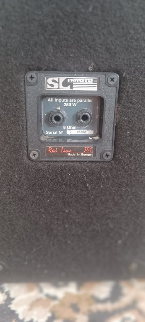

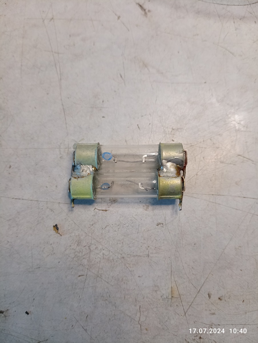

Здравствуйте. Имеется акустическая система SL ACOUSTIC RL-351. Сгорел высокочастотный динамик Eminence APT50 Супертвитер 45 w, 8 ohm. При этом на плате фильтров сгорели две лампочки в параллель, через них сигнал идёт на твитер. Какие примерно у них параметры - v/w? Чем можно заменить? Спасибо.

кроссоверной высокочастотной защитной лампы называются.
http://samlib.ru/m/makeew_l_a/1612.shtml
можно рассчитать какие нужны...

Вот такие лампы стоят, может кому понадобится
https://www.amazon.com/SYLVANIA-211-2-Miniature-Contains-Bulbs/dp/B00318NSAC
12 вольт, 12 ватт
