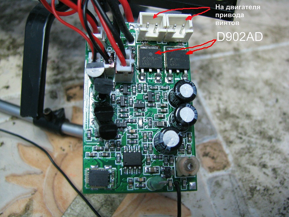

Ищу схему радиоуправляемого вертолёта HGR-34
Конкретно нужно посмотреть D902AD ( стабилизатор ? драйвер двигателя ?) - их там два , и их привязку.
Чем можно заменить ?
Даташита на неё не нашел.
Спасибо.
Очень может быть что и драйвера. Распиновку их нужно.

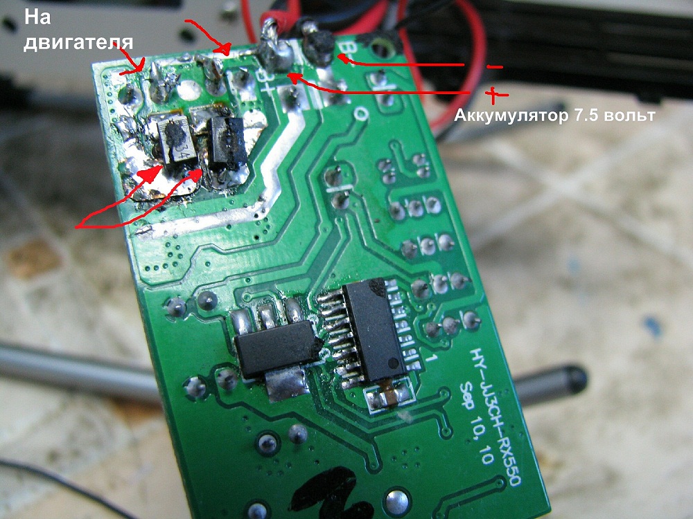

Вот выложил фото.
На обратной стороне платы взорваны два элемента (опять непонятно. что это - диоды, конденсаторы ?
На одном из них просматриваются только две цифры/
3D902AD при подаче на них напряжения 7 вольт (как на стабилизатор) никак не реагируют - крякнутые видимо.

Это FDD8896
  IC-ON-LINE.CN_fdd8896_359274.pdf  126.95 КБ  Скачано: 814 раз(а)

Диоды вроде последовательно с двигателем?
Есть подозрение что это MBRA340, но не факт.
  IC-ON-LINE.CN_mbra340t3_259868.pdf  49.52 КБ  Скачано: 657 раз(а)

boian03,
boian03 писал:
Вы думаете это транзистор
тут сомнее нет это транзисторы фирмы FAIRCHILD на логотип посмотри это FDD8896 в отношение диодов это под сомнением на фотке не чего не видно ?
boian03
Сообщения: 25
Сообщение #9 От 20/08/2012 21:29 цитата
Так диоды (если это и они) оба ровно пополам треснули и обуглились - только две циферки на одном из них и остались - 34
Ну что это диоды - понятно - катод полосками обозначен.

boian03,
не там ещё по моему одна цыфра просматриваеться вроде 3 но не литера А ты-бы по крупнее фото -бы этого диода сделал или другово (если конечно есть такая возможность?)
