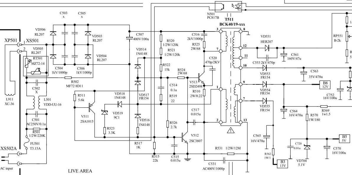

Сообщение #22 От 08/02/2013 20:19 цитата
керечанин, Вот твой БП !
  HD36_NE14C05_02.jpg  106.69 КБ  Скачано: 255 раз(а)

Оглянулся на первую страницу,хорошая тема получилась,жаль только схемы целиком неукого нету!
Схемы есть!!! А ты сначала с БП разберись! улыбка
