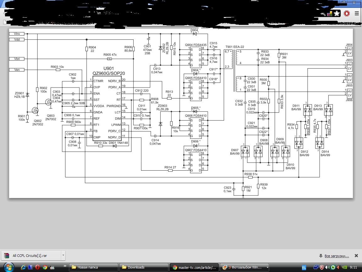

Ищу схему инвертора SAMPO LVE0322

Телевизор SANYO шасси 17mb01
Инвертор Sampo LVE0322 QPWBGL768IDG
Состав инвертора OZ960S FDS8958A -4шт.

forrvard, а что конкретно интересует?Проблему опиши.
Почитай о работе OZ960 может схема и не понадобится.

Вобщем проблему нашел - оба трансформатора во вторичках КЗ. Трансформаторов таких нету. Посоветовали поставить универсальный инвертор на 4 лампы. А на моем инверторе лампы подключенны как-то странно ( паралельно чтоли) по 3 провода идет с 2- сторон. Вот и думаю подойдет ли ?

К примеру так подключены лампы на моем инверторе [/img]
ДОБАВЛЕНО 09/04/2013 10:30
Возможна ли такая замена?
Так подключены лампы на моем инвертере
