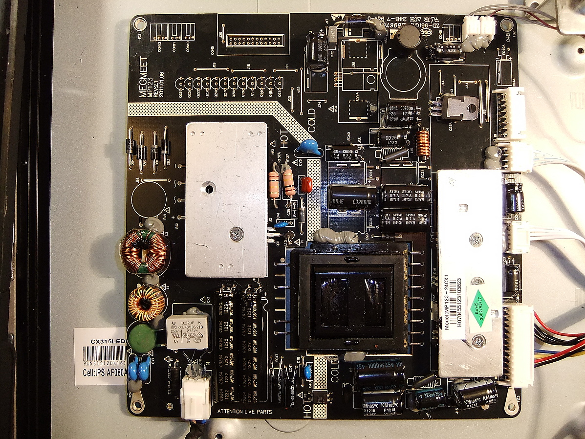

Похоже что название МР123
 Размер файла:  682.78 КБ
 Просмотрено:  955 раз(а)

STARMEX писал:
MP123-24 пиши название на языке оригинала !
STARMEX , дашь на дашь ...
Сделай качественный снимок или снимки блока питания со стороны SMD элементов , с читаемой маркировкой номиналов элементов . А я же в свою очередь поделюсь схемой , но на ней нет номиналов элементов , есть только позиционные номера . Вот и поможем друг другу .
P/S: в целом я и так знаю что и где там должно стоять , но всё таки давай поможем друг другу и не только подмигивание
  MP123.jpg  173.92 КБ  Скачано: 1380 раз(а)
 Размер файла:  924.42 КБ
 Просмотрено:  1007 раз(а)

Может маркировку IC8 подскажешь заодно?
Nik
Сообщения: 421
Сообщение #5 От 28/07/2013 13:34 цитата
Да их там аналогов много уже будет. Неужели первый раз шестиногую шимку видишь? Тогда рассказывай какие на ней буковки и циферки.

Сообщение #6 От 28/07/2013 13:41 цитата
LPP 31 Мелочь китайскую первый раз меняю.

Примеряй по datashet какие понравятся.

STARMEX писал:
STARMEX , с такой маркировкой - это LD7531P меняется на любую другую из списка выше ...
И ещё одна просьба : сделай фото заново , на этих плохо читается маркировка элементов , лучше по участкам сфотографируй плату .
И не сжимая фотографии размести на стороннем ресурсе например вот здесь , а сюда ссылку дай ...
Вот для примера как должна выглядеть фотография
ДОБАВЛЕНО Июль 28 2013
К стати у тебя на плате предусмотрено место под ШИМ в корпусе SO-8 IC5 , так что при отсутствии ШИМа в корпусе SOT23-6 можешь установить на место IC5 LD7750 в корпусе SO-8 ...

Подскажите чем можно заменить пробитый на этом блоке Q29 D450 или хотя бы какой он проводимости, у меня он сильно поджарился. И что может в этом случае еще выйти из стоя?
Телевизор не включался. Только исходили еле слышимые щелчки.
YuryVE
Сообщение #11 От 20/01/2014 21:18 цитата
Вопрос по Q29 отпал, это AOD450 - 200 вольтовый N-Channel MOSFET.

Там место под IRF630 даже есть! классно!
