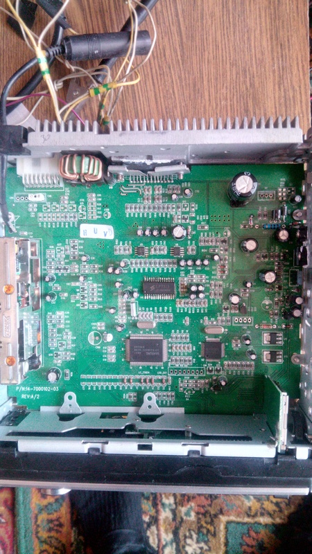

Магнитола составом:
CPU-S3F833BXZZ-QX8B
Tuner-LA1787
amplifier-TDA7386
IC-BU7235kv
На это аппарат схему не нашёл,возможно по фото майна у кого есть похожий аппарат только с другим названием.
Неисправность: самопроизвольно отключается при снижении питания до 11.4в,и включается при 11.6в
Все мощные транзисторы и стабилитроны по питанию были заменены на новые, всё осталось без изменения.Возможно что утечка SMD детали где то имеет место.Нужна схема.

http://remont-aud.net/dump/car_audio/no_name_shassi_kz_8001_m_c/161-1-0-8238 Тут схему обещают в файлообменнике.
Aleksei 65
Сообщения: 15
Aleksei 65
Сообщение #3 От 05/03/2018 09:31 цитата
alexander3311, Не, это не то, там спойлер с картинкой есть он DVD с видео-монитором и только по процессору и усилителю совпадение,и больше ни чего,у меня то обычная USB магнитола.
